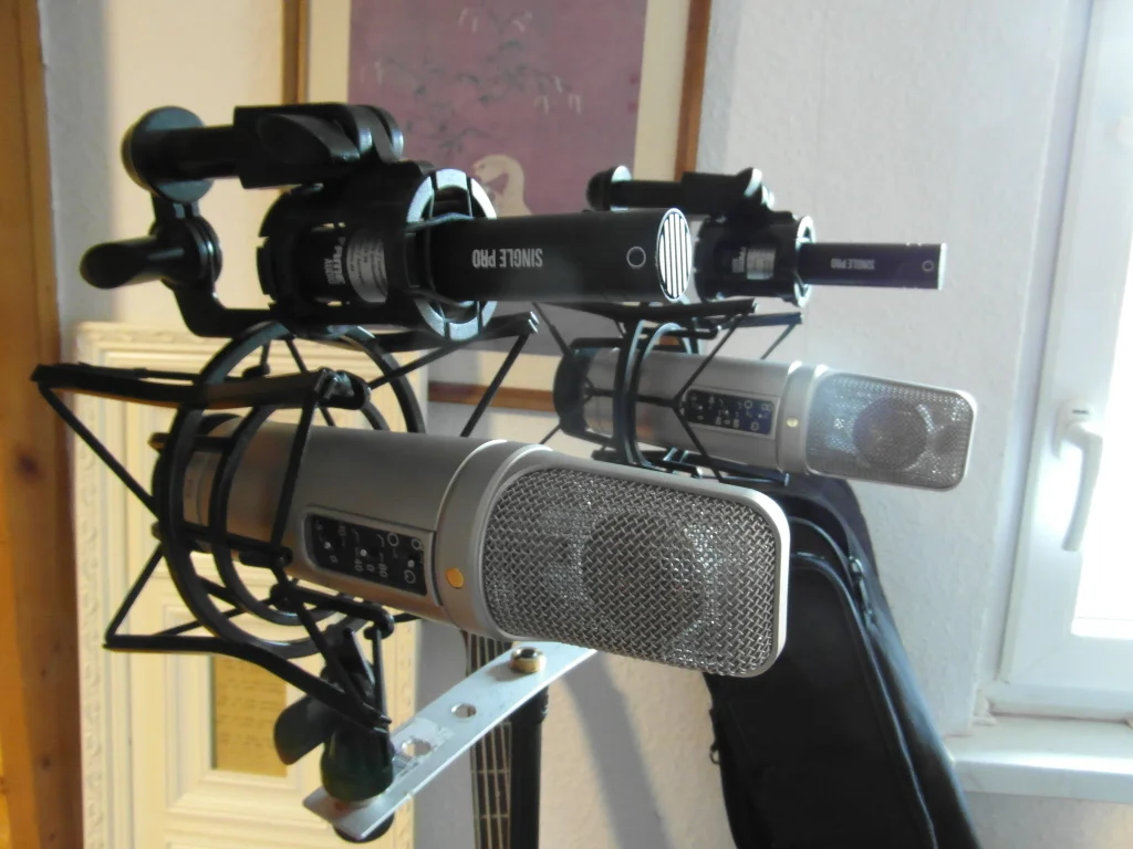

Mein quasi KFM 360 set besteht aus zwei Rode* SM6 Mikrospinnen auf ner Schiene 45Grad angewinkelt wo jeweils ein Nt2a und an der Popschutzaretierung der Spinne ist dann das Kugelnikrofon angebaut, das ganze iss dann Quasi KFM ohne Kunstkopf, aber von der Geometrie und Mikroabständen ziemlich genau wie der Kunstkopf. Werd später mal ein Bild hochladen….
Ja alles sehr experimentell, aber haben solcherlei schon ohne soso viele Mikros schon ein paar mal gemacht.

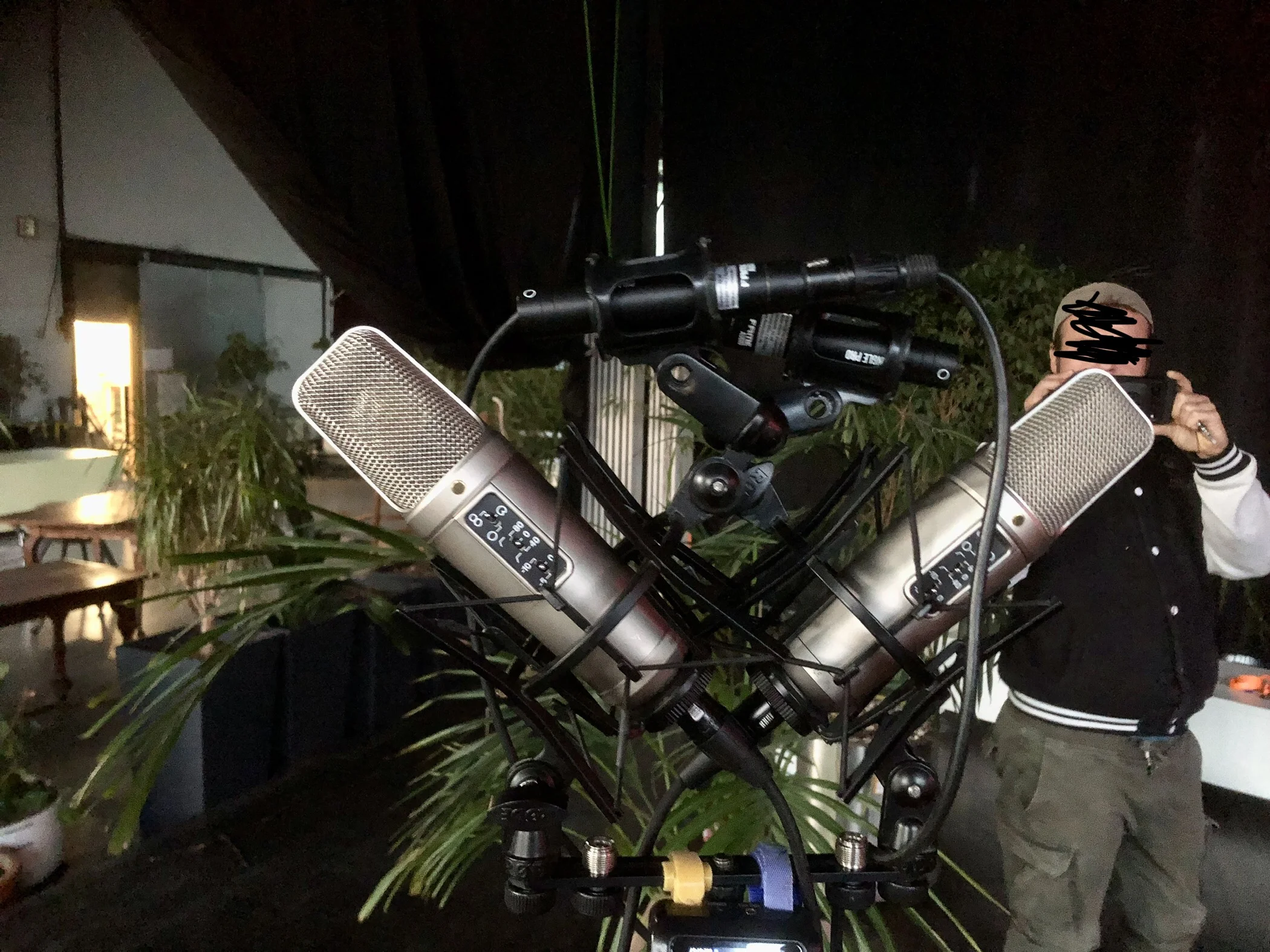

Zwei Klangbeispiele in einer gedämpften Halle mit Dielenboden siehe Bild und einer kleineren Halle ungedämpft mit Laminat folgen.....
