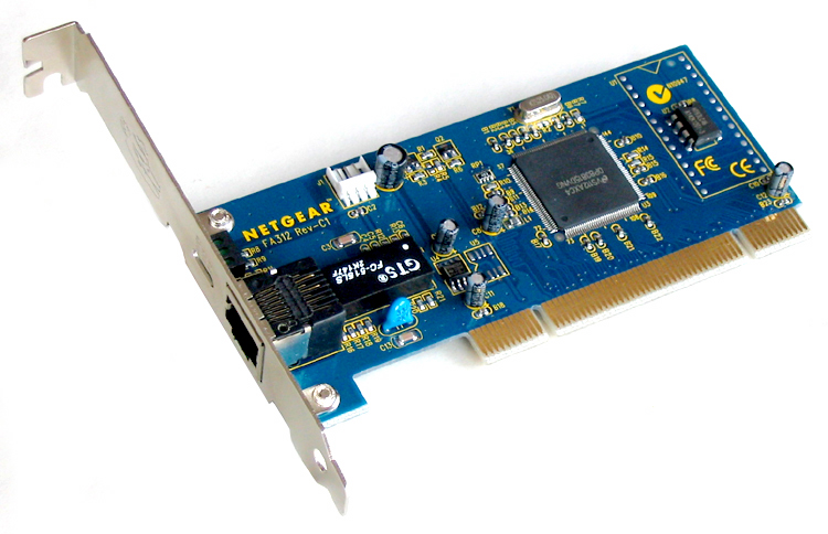

Hallo das ist richtig,
hab mal gegoogelt man kann anscheinend keine pci in ein pcie slot stecken
es gibt da so Steck-Adapter PCI ->Pci E....
ist aber wohl etwas Glücksspiel, ob das läuft
Glückspiel ja. Aber die Adapter sind nicht teuer. Würde ich unbedingt probieren.
Auf Amazon kann man einiges lesen in den Bewertungen, wenn Amazon das Teil verkaufen.
Das sind PCIe Steckplätze, keine PCI.
Der unterste Slot ist ein PCI.
