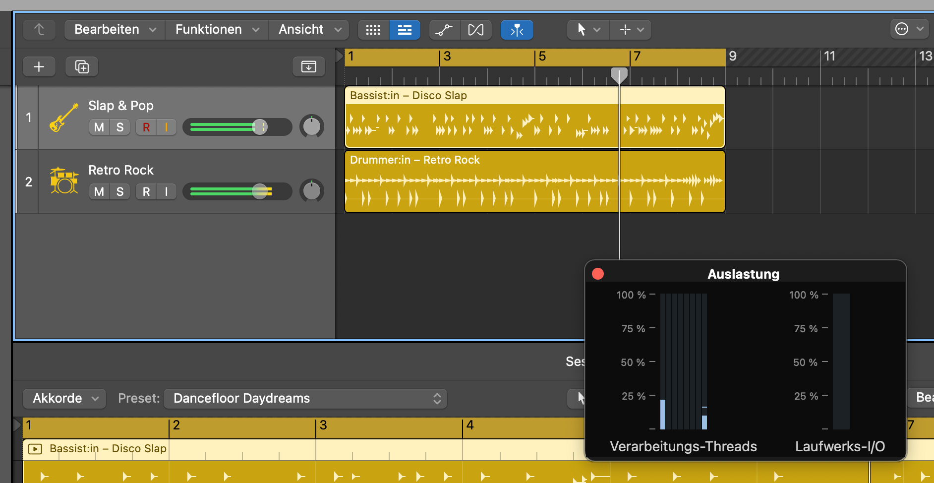

Keine Auffälligkeiten. Habe gerade nochmal probiert. Wenn nur eine Spur (also nur der Bass) im Projekt ist, zeigt die Auslastungsanzeige auf dieser Spur fast 100% aber es läuft ohne Aussetzer.
Noch eine Drum-Spur dazu, dann sieht es bei 32 samples so aus (Screenshot während dem Abspielen):
Ja, aber da spielst du nicht selber - und das ist (leider) der springende Punkt.
Lade mal einfach nur das Studio Bass Plugin (ganz ohne Session Schnickschnack, Default Patch) und spiele ein paar Noten selber.
So lange ich das nicht mache, läuft bei mir auch alles super. Aber eine einzige live gespielte Note reicht, dass die Performance durch die Decke geht. Ist an sich auch bei allen Leuten so, die das unter 64/32 Samples getestet haben (weshalb ich mich auch so wundere, dass es bei dir anders sein könnte).
Done:
Auslastung auf dem letzten (Live-)Core am Anschlag. Aber keine Aussetzer, oder das typische Überlast-Gebritzel. WÜsste ich nichts von der Auslastungsanzeige, würde ich sagen alles in Butter.
Done:
Ja. So sieht's bei mir auch aus. Und zumindest anfänglich gab's auch kein Gebritzel. Die macOS Aktivitätsanzeige hat auch das, was Logics CPU-Tacho sagte, nicht bestätigt. Aber dann hat's irgendwann doch gebritzelt (bei mir am ehesten beim Sixties Bass), und das sehr unregelmäßig, was die Sache nicht schöner macht. Vor allem, weil man als Nebeneffekt feststellen muss, dass das CPU-Messteil in Logic eben auch nicht wirklich exakt ist.
