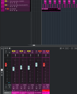

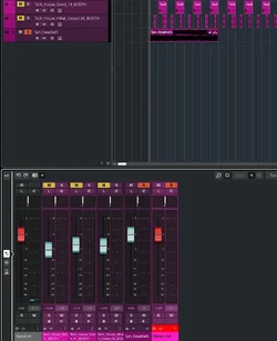

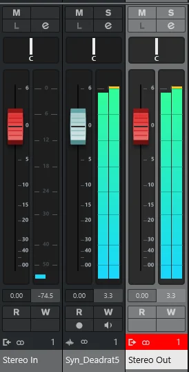

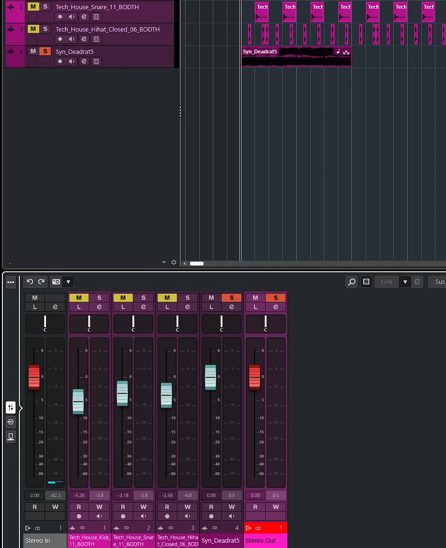

Guten Morgen Ihr Lieben,
das Problem besteht immer noch. Die VorhörlautstÀrke ist resetet und es scheint egal zu sein, welchen Sound es grade erwischt. In Cubase 12 ist dieses Problem nicht aufgetreten, habs gerade nochmal getestet. Anbei ein Sceenshot. Die entsprechende Spur ist solo geschaltet.
Die Boxen sind in Ordnung, das sind tatsÀchlich Verzerrungen.
Liebe GrĂŒĂŸe
Anja
AnhÀnge
Anbei ein Sceenshot von einem beliebigen Sound.

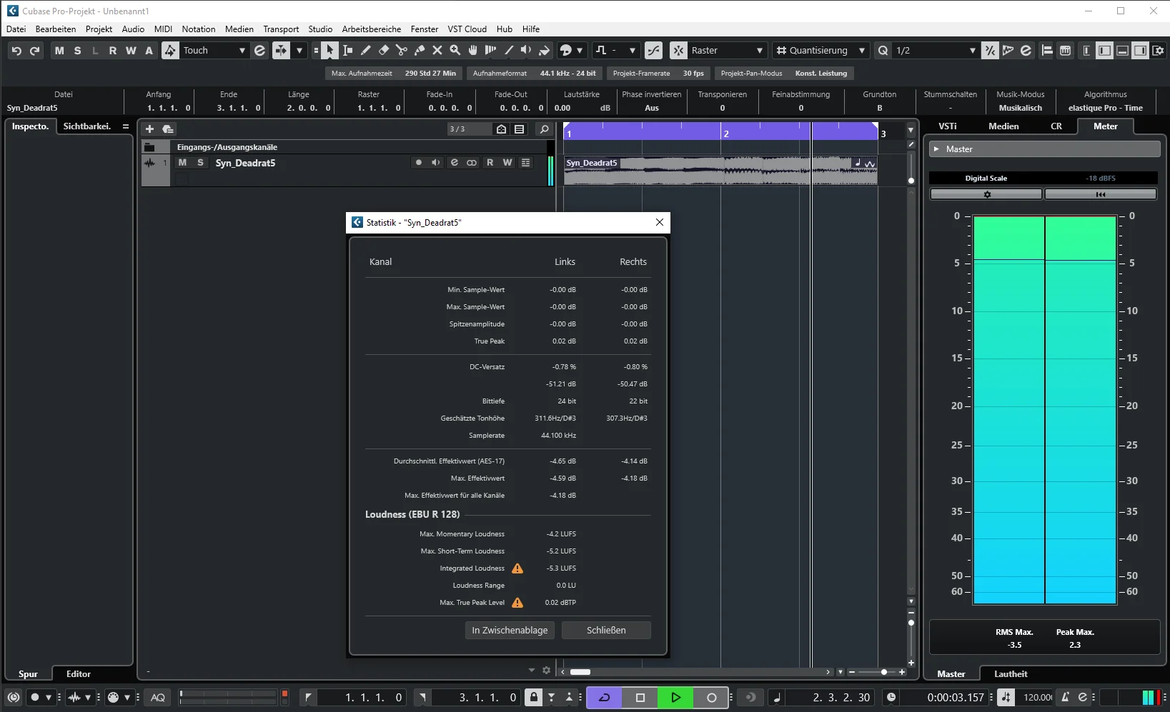

Kann leider keinen Screenshot sehen.
Erste Frage, hast Du einen Limiter aktiv?
Zweite Frage, hast Du das File mal in Cubase analysieren lassen?
Evtl. geht es wirklich ĂŒber die 0dbfs, zumindest die True Peaks.
Man braucht sich ja nur manche "WĂŒrste" in der Mediabay oder im Projektfenster anzuschauen.
Manche Samples von diversen Herstellern sind so stark bearbeitet und aufgepumpt, da könnte man meinen, dass die noch nie etwas von TP gehört haben.
