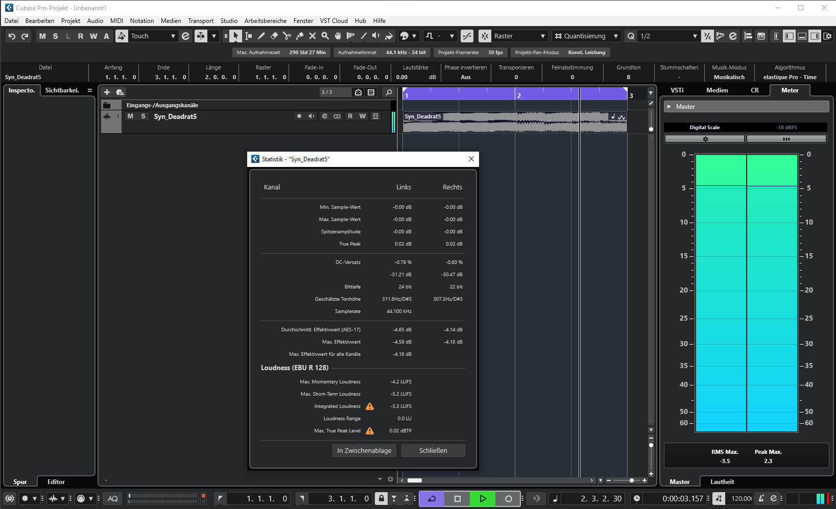

Holger Steinbrink hat mir das, dazu geschrieben: Das liegt am Timestretching-Algorithmus. Manche Sounds (vor allem solche mit DC Offset oder bei Stauchung) erzeugen beim Timestretching zusätzlichen Pegel. Du hast da also einen Sound entdeckt, der diesen Effekt erzeugt. Einfach den das Event mit dem Spur-Gain etwas leider drehen, bevor es in dir weitere Bearbeitung geht.
Den Sound (Syn_Deadrat5) , den ich verwende ist der, den du in deinem Beispiel gepostet hast.
Jupp, es liegt am Timestretch
Habe den Clip auf musikalisch.

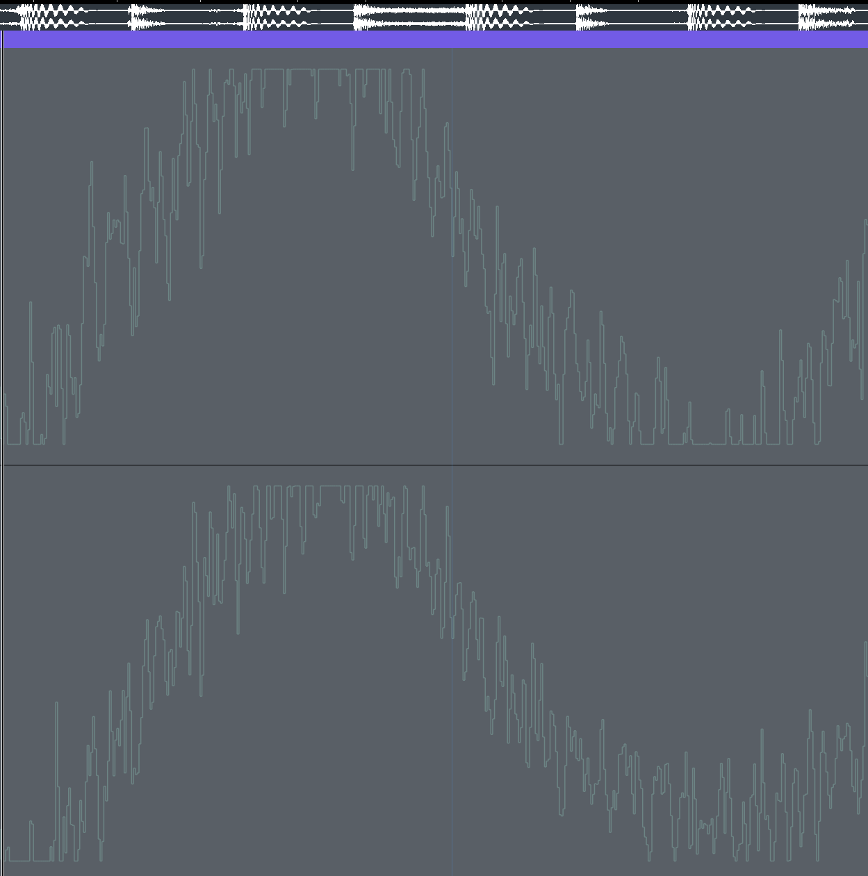

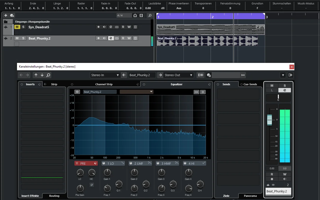

Nich wirklich. Probier das bitte mal mit dem Loop: Beat_Phunky.2
Da hilft auch kein Musikmodus aus.
Da hilft dann: Auswahl als Datei....das ist doch sehr merkwürdig.
siehe oben

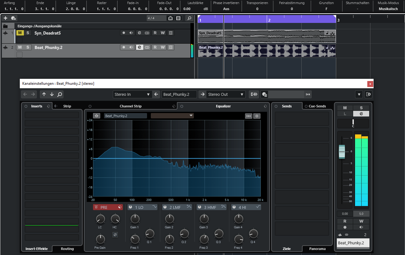

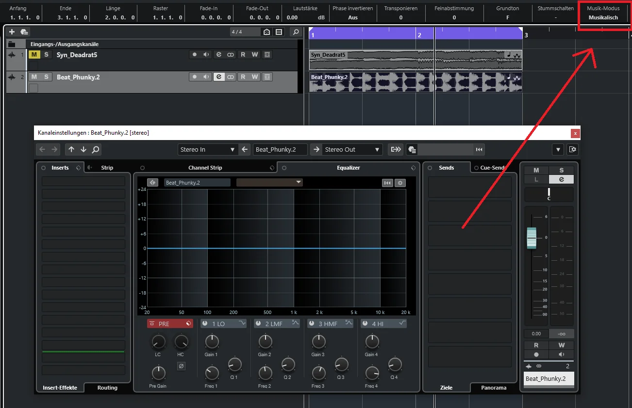

Aber die Einschaltung des Time-Stretch für den Loop (Musikmodus: "musikalisch" statt "-")
tut jetzt nichts zur Sache, aber genau das meinte ich. Oben in der Statuszeile oder im Pool.
Reaktionen: akStudio

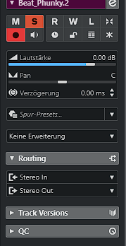

Ich habe oben eine Zeile eingeblendet, dort schalte ich es auf musikalisch oder eben nicht.
Das ist Timestretch
auf meinem Screenshot steht es auf nicht musikalisch. Oder wird das woanders, als im Inspektor umgeschaltet?
Ich sehe bei dir den musikalisch Modus nicht, Aber in deiner rechten Zone ist die Schaltfläche an, wie oben beschrieben. Post #36

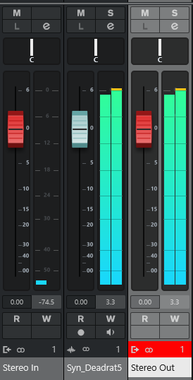

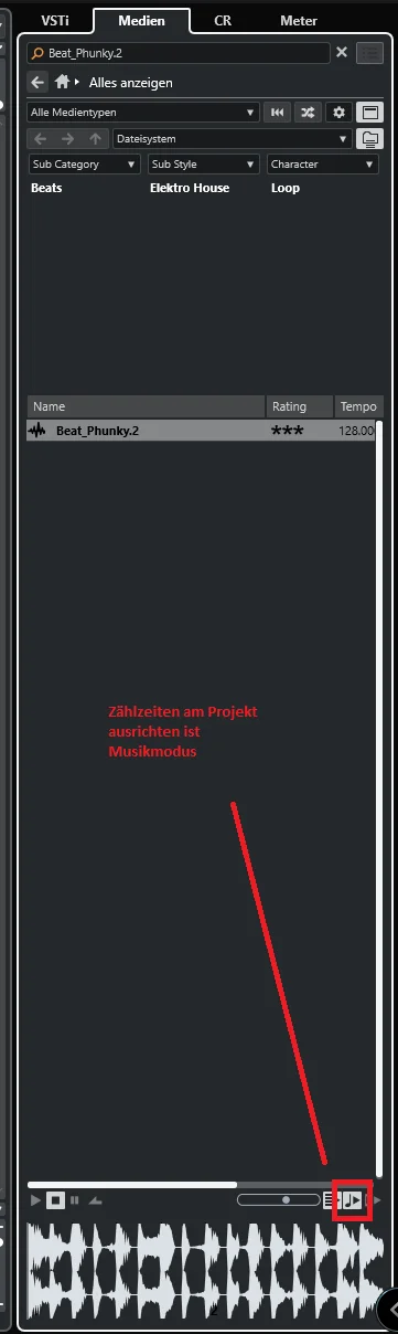

Mache in der Rechten Zone (Medien) die Schaltfläche Zählzeiten am Projekt ausrichten mal aus, dass sollte es auch nicht übersteuern.
Durch "Zählzeiten am Projekt ausrichten" wird es lauter!
Das ist ja alles schön und gut, aber dann wird das Sample auch nicht mehr meinem Projekttempo angepasst. dann muss ich immer passende Sample finden. oder nachträglich mehrere Schritte durchführen. Das soll richtig sein, nachdem es jahrelang funktioniert hat? Kann ich mir nicht vorstellen...
