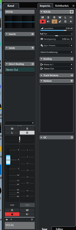

nur eine kleine Sache, hat womöglich eine völlige Pillepalle-Ursache, aber ich komm' einfach nicht drauf. Das Ganze behindert im Grunde genommen in keinster Weise das Aufnehmen eines Vocaltracks. Ich würde aber trotzdem gerne wissen, warum das (plötzlich) so ist:
Vocalspur, Mono-In, Stereo-Out, aktiviert zum Recording usw., alles so wie immer. Es erscheint aber kein Pegel in der Spuranzeige, wenn über's Mikro ein Signal anliegt.
Aber eine Pegelanzeige erscheint im Audiointerface, im Stereoausgang, im CUBASE-Fenster rechts unten bei Audioaktivität, das anliegende Signal ist auch zu hören.
Die Aufnahme und das Abspielen eines Vocaltracks klappt auch völlig problemlos. Beim Abspielen erscheint dann in der Vocalspur auch die entsprechende Pegelanzeige.
Frage daher: Warum keine Pegelanzeige im Vocaltrack beim vorherigen "Signal-Check"?!

Hallo Mike2009, läßt Du dir tatsächlich einen Input-Eingang anzeigen? Auf dem Bild sieht man nur "Kanal Vocal". Ist mir schon passiert, daß ich den falschen Kanal anzeigen lies, deshalb lass ich immer den ganzen Mixer anzeigen. Dann sehe ich auch wenn ein Signal auf dem falschen Kanal angezeigt wird. Klingt sehr blöd, aber bei vielen Einzelkanälen verliert man schnell die Übersicht.
Hallo Harry, Inputs lass' ich mir nur wegen des Gain Stagings anzeigen. Ich richte bei allen MIDI- und AUDIO-Tracks entsprechendes Pre-Gain ein, also die ca. -18 dB oder a bisserl weniger. Das war's dann aber auch schon.
