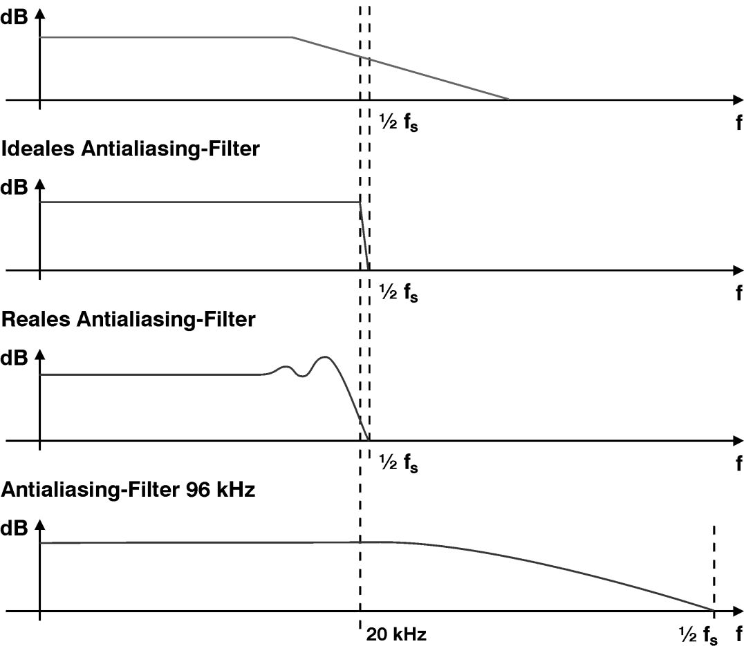

Es geht um Alaising-Effekte durch Frequenzspiegelung
Gibt's nicht. Weder bei 44.1 noch bei 96 kHz ;)
Hm??
Dachte eigentlich nicht dass wir jetzt noch einmal Grundlagen diskutieren müssten.
Aber gut ...warum nicht:
Also:
Wird das Abtasttheorem durch eine zu niedrige Abtastrate verletzt, so werden Frequenzanteile, die ursprünglich höher waren als die halbe Abtastrate (Nyquist-[g=349]Frequenz[/g]), als niedrigere Frequenzen interpretiert. Dieses unerwünschte Phänomen wird Alias-Effekt genannt.
Das rekonstruierte Signal gibt das Originalsignal nur bis zur Nyquist-[g=349]Frequenz[/g] korrekt wieder. Danach äußern sich die hohen Originalfrequenzen in der Rekonstruktion als niedrigere Frequenzen.
Zitat: aus Music und PC Ausgabe 5/09
Bei höheren Frequenzen als der halben Abtastfrequenz werden diese
fälschlicherweise als tiefere Frequenzen interpretiert und haben eine Verringerung des Frequenzbandes zur Folge, was als Aliasing bezeichnet wird. Die daraus
resultierende Aliasfrequenz entspricht der Differenzfrequenz.
Ein weiterer Grund ist die Filtergüte vor dem [g=60]Wandler[/g]:
siehe Bild
Grüße

Hallo!
Woodstock hat insofern recht, da moderne Delta-Sigma [g=60]Wandler[/g] ohnehin immer mit einer sehr hohen Abtastrate samplen (z.B. 1,5 Mhz) und erst später beim downsamplen auf die Zielabtastrate bzw. dezimieren auf die gewünschete Wortbreite sehr steile digitale [g=43]Filter[/g] für das Antialiasing verwenden. Es ist also nahezu egal den Weg 1,5 Mhz -> 44,1 kHz oder 1,5 Mhz -> 96 kHz -> 44,1 kHz zu gehen.
Es gibt bei TI hierzu ein interessantes Video, das die Funktion von Delta-Sigma Wandlern sehr einfach erklärt (http://focus.ti.com/docs/training/catalog/events/event.jhtml?sku=WEB408001).
Nils
Die Grundlagen sind mehr als bekannt.
Allerdings solltest du dich mal ueber die Umschiffung der Probleme und den letzten Stand der Wandlertechnik informieren.
Mit reinem Wikiwissen kommt man hier nicht weiter, das es Probleme gibt ist seit Anfang an bekannt jetzt solltest du dich noch schlau machen wie sie seit langem erfolgreich geloest werden.
