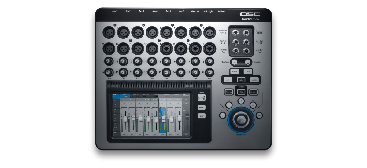

Ich hab mir das geholt:
https://www.qsc.com/live-sound/products/touchmix-mixers/touchmix-16/
Man kann damit Einzelspuren und / oder Stereo-Summe ohne Computer auf nen USB-Stick oder ne Festpladde aufnehmen.
Klingt gut, wiegt nix, hat alles an Bord was man an EQ Kompressor Gate Hall usw braucht.
Feedback-Assistent kann auch praktisch sein.
Man kann es auch von nem Tablet aus steuern. So kannste den Sound an jedem beliebigen Platz checken und brauchst keinen Mischpult-Platz. (Mööönsch, da läuft grad das tollste Konzert, und da steht so´n Hirni rum und spielt uff sein Tablet rum... :smil451c7211b9e19:)
Für Monitor kann man weitere Tablets / Smartphones einbinden und pro Gerät Berechtigungen vergeben (zB Drummer darf an Monitor-Mix 4 ran, sonst nix).

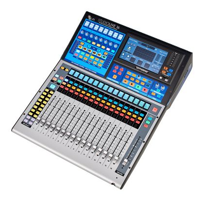

Ich habe gestern Abend wieder einen Auftritt mit unserer 5er Band in unserer Dorfkneipe mit dem PreSonus StudioLive 16.0.2 gefahren, dazu alle Einzelspuren im beiliegenden Capture aufgenommen.
Das ist für solche Zwecke prädestiniert. Per WLAN kann man das auch mit einem iPad fernsteuern.
Einziges Manko: die Send-Effekte beschränken sich nur auf Reverb und Delay, für unseren Einsatzzweck war das aber nie ein Problem.
Im Homestudio dient das Teil als 16-Kanal-AudioInterface für Cubase.
Neu gibt es das aber nur noch als USB-Verion, ich habe noch die FirerWire-Variante.

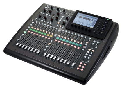

auch, wenn ich es persönlich nicht so mag, würde ich das x32 compact nehmen. das m32 ist mittlerweile in so vielen clubs in europa als foh pult aufgeploppt und steht sogar auch auf vielen ridern von bands drauf, wenn sie nicht sogar damit auf tour sind. das kann also jeder techniker mittlerweile bedienen
von daher wäre das hier, rein aus bedienungstechnischen gründen, meine wahl.

Nö, kannst den Mixer uffm eigebauten Touchscreen bedienen. Tablet (auch Android) is zusätzlich.
Tablet fänd ich prima weil ihr wenig Platz habt. Kein Mischpult-Platz im Publikum wo jeder gegen den Tisch rennt oder sein Bier verschüttet, weniger Auf- und Abbau weil der Mixer uff der Bühne steht. Mischen an verschiedenen Raum-Positionen kann auch praktisch sein.
