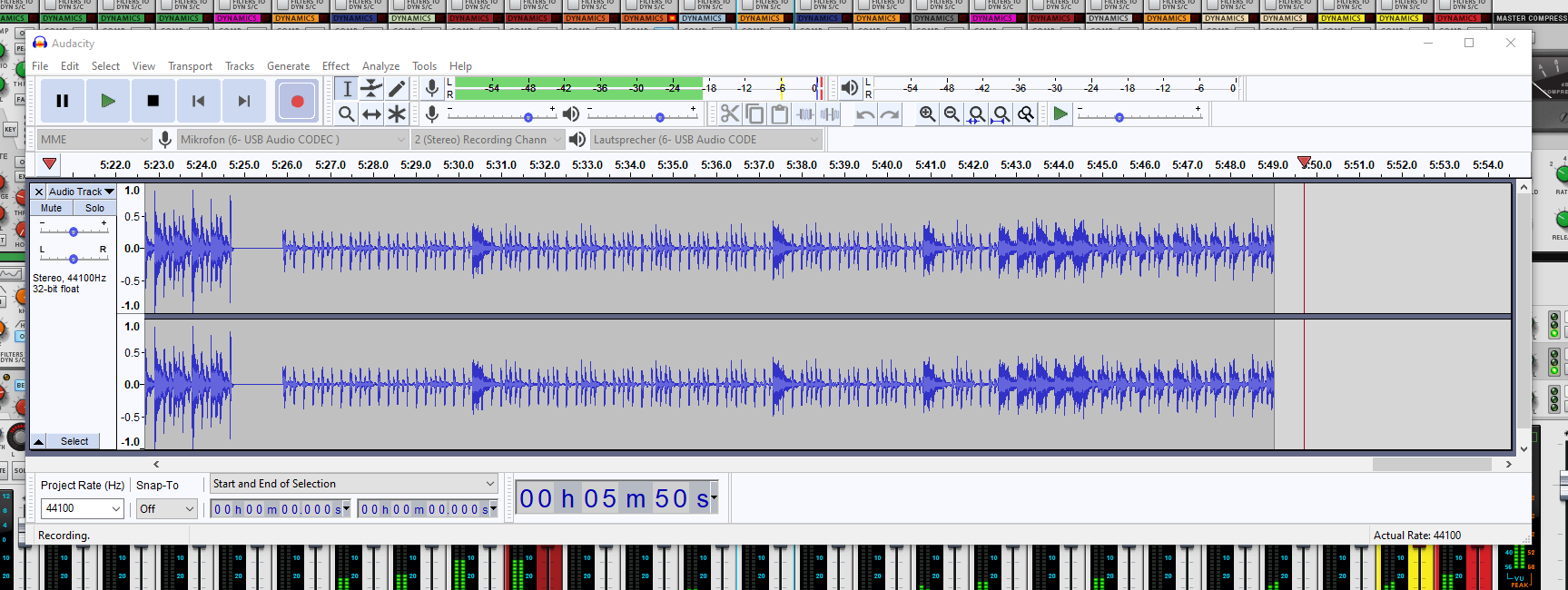

Kann es sein das es evtl. an deinen AUDACITY Einstellungen liegt? Du solltest bei Ein- und Ausgabe nicht das Gleiche stehen haben, ansonsten kratzt es wie von dir beschrieben - Feedback... Ich hab dir mal´nen Screenshot meiner Einstellungen hier gepostet. Ich nehme auch ´n Linesignal auf, von meinen Plattenspielern.
Den ASIO4ALL brauchst du übrigens nicht. Ich würde eh davon abraten den zu nutzen. Klasse Idee, leider schlecht umgesetzt (bei mir hat der sich permanent nach 15 Minuten deaktiviert und noch andere Mätzchen gemacht die kein Schwein braucht).

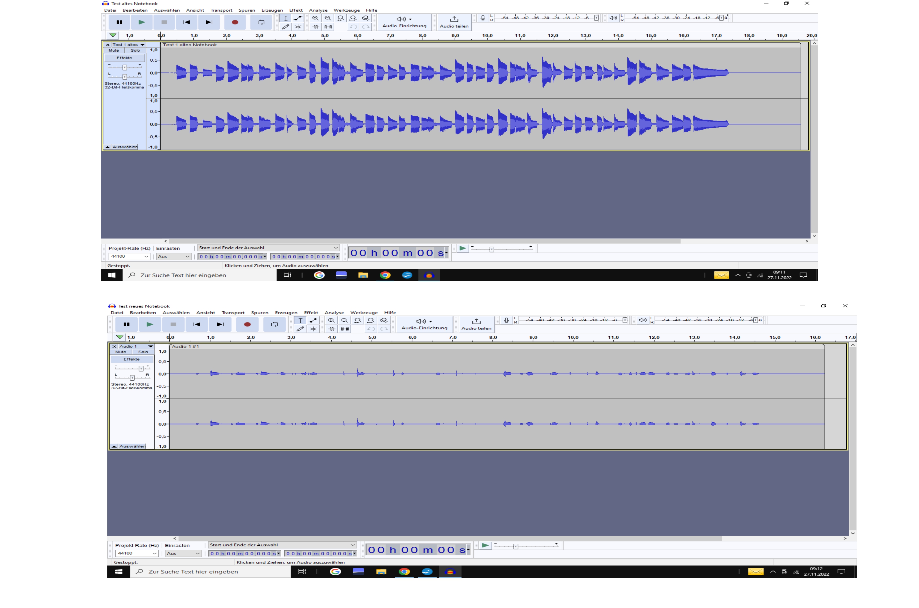

Zum Vergleich die waveforms , die gleiche Tonspur altes und neues Notebook

Hatte ich auch schon vermutet, ist aber nicht. Nur bei der Einstellung "Aufnahme Mikrofonarray Realtek" nimmt er Geräusche von außen auf. Bei USB nicht.
