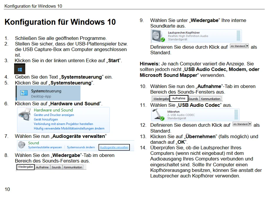

Kannst Du vielleicht mal die "Sound-Einstellungen" von Windows und Audacity hier reinstellen? Hier eine Anleitung:
Und ersetze gedanklich "USB-Plattenspieler" durch "USB-Interface"...
Reaktionen: Klüngel
Habe die Sound Einstellungen wie vorgegeben gemacht. Signal für Aufnahmen über Kopfhörer ist o.k. Bei der Wiedergabe der Aufnahme von Audacity ist nur Kratzen zu hören.
