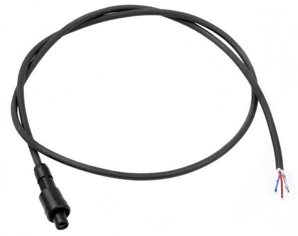

TIPP: Das bereits oben erwähnte Lemo-Kabel mit offenem Ende "3pol-CCM" von Kortwich Filmtontechnik Berlin kann ich sehr empfehlen, es ist hervorragend verarbeitet, das Kabel ist erheblich flexibler und wickelfreundlicher und Kortwich liefert diese Alternative in nahezu BELIEBIGEN Längen, nicht nur in 50 cm!

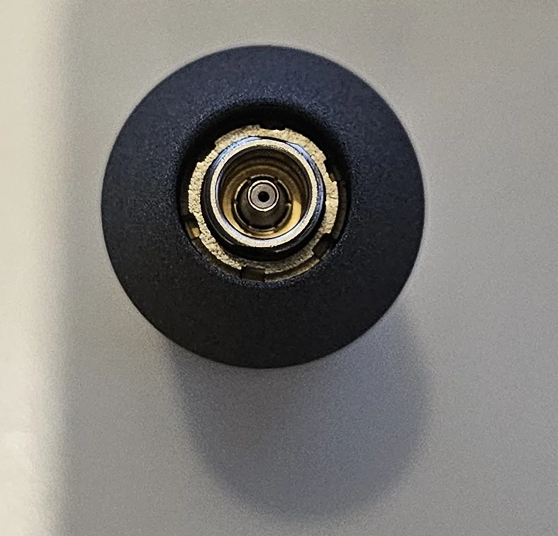

So sieht die Lemo-Buchse auf der Unterseite eines CCM L aus, hier am Beispiel eines CCM 4V Lg:

Man erkennt den Aufbau in drei Achsen (triaxial):
Am Mikrofon mit Lemo-Buchse ist der Innenkontakt eine Buchse für das Signal in Phase ("hot", "positive", "+"),
an der Hülse um die Buchse ist der ringförmige Kontakt für das Signal mit invertierter Phasenlage ("cold"),
Der größere Zylindering hat wiederum innen Kontaktstreifen für die Masse (GND).

oder das Kabel 3pol-CCM (Lemo zu offenem Ende) von Kortwich, das etwas flexibler ist und sich leichter wickeln lässt, und das auf Anfrage auch in anderen, nahezu beliebigen Längen erhältlich ist.
