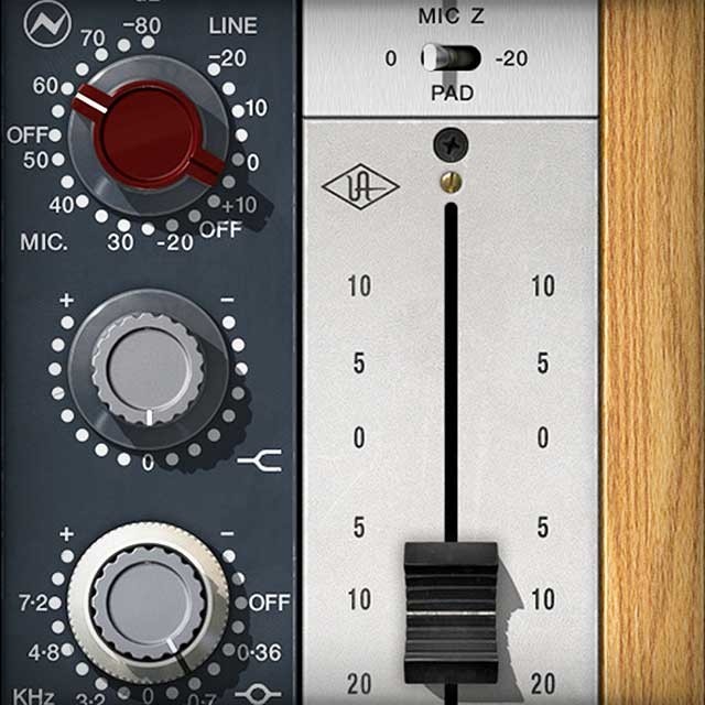

Plugins, die (färbende) Preamps simulieren. Im Falle des Threaderstellers das hier:
