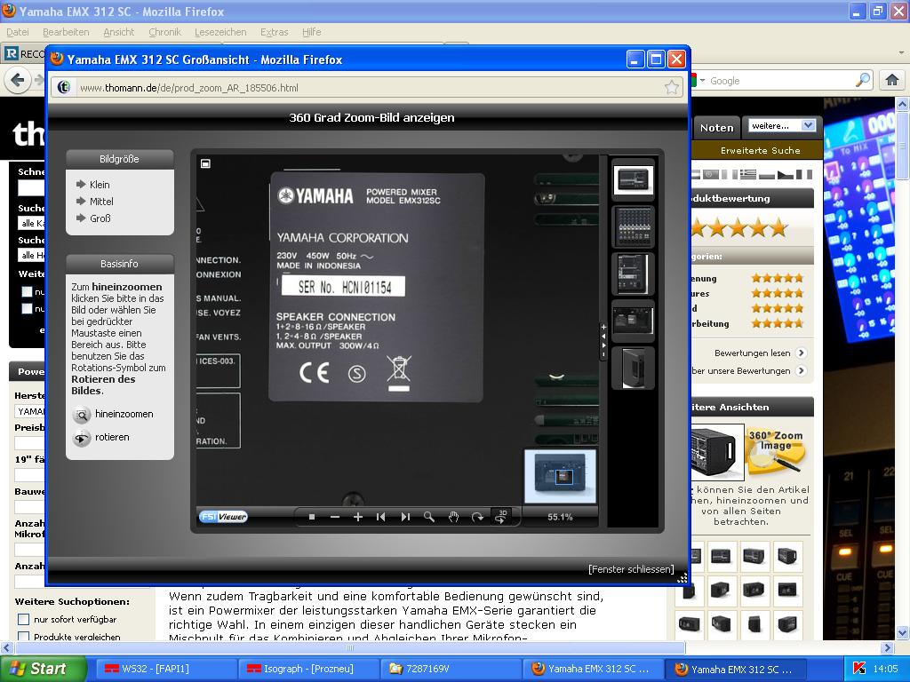

Rueckseite des 312er

Die Leistungsangaben für dein Gerät sind in der Tat missverständlich. Ich habe gerade bei Thomann geschaut und dort steht 2 x 300 W an 4 Ohm, während die Rückseite des Amps 300 W an 4 Ohm als max. ausweist.
Ebenfalls sehe ich keine Panorama - Regler im Bedienfeld, aber die Master - Sektion ist mit "Stereo Master" beschriftet. So scheinen lediglich die Line Ins stereo wiedergegeben werden zu können.
Doof.
Zu allem Überfluss steht da 300 W + 300 W, was gebrückt knapp 600 W an 4 Ohm bedeuten würde.
Ich vermute jetzt mal kühn, dass es sich um zwei Endstufen für die Mains handelt, die jeweils 150 W an 8 Ohm abgeben und im gebrückten Modus (mono) eben 300 W an 4 Ohm.
Blöd gemacht.
