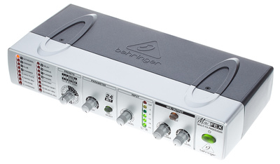

Kauf dir ein Hardware Multieffekt speziell zum Monitoring. (Behringer)

was meinst du mit hardwaremultieffekt? hast du da einen link für mich?
ich verstehe jetzt darunter, ein effektgerät mit z.b. eq, comp, elay, chorus, flanger usw...
richtiger gedanke`? kenne da nur leider nichts von behringer!
lg
Ja genau, aber das wird nicht aufgenommen sondern nur für Monitoring, das hat auch den Vorteil das wenn der Sänger einen Hall bis Mexico bevorzugt dann kann er sich den SELBER so machen wie er meint und da hast trotzdem das trockene Signal aufgenommen!
Marke ist egal, kannst da aber ruhig auf das was billiges zurückgreifen, Behringer war hier mehr als beispiel zu verstehen!
Also zb sowas:
https://www.thomann.de/de/behringer_fex_800_minifex.htm
https://www.thomann.de/de/cat.html?gf=multieffekte&oa=pra
