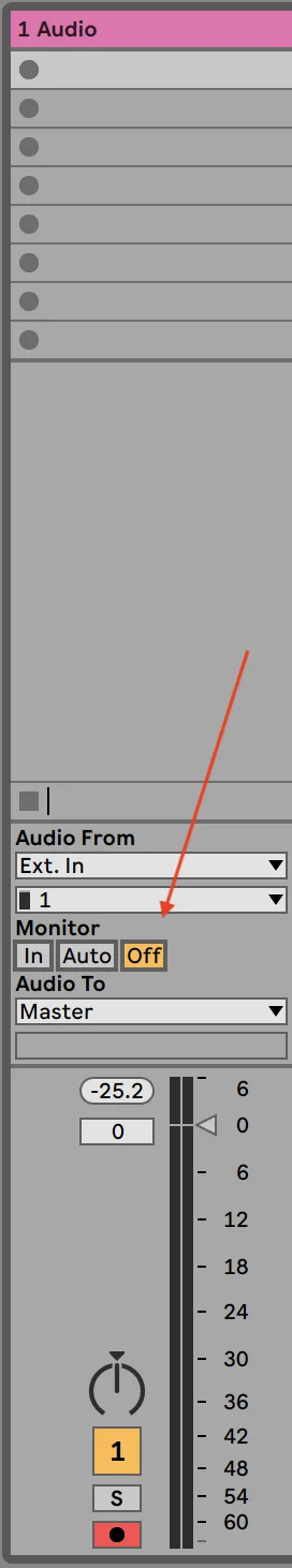

in ableton musst monitor auf off stellen (siehe screenshot), dann hörst du das signal, wie es am interface reingeht, ohne umwege über die software.

Ja das ist halt das Problem. Ich möchte halt nicht das direkte Signal, sondern NUR das aus der DAW. Und das klappt halt nicht. Hab auch schon nen neues Audio-MIDI Setup von Apple angelegt, hat leider auch nix gebracht. Und wie gesagt, direct Monitoring am Interface ist aus. Es werden also wirklich 2 Signale von der DAW gesteuert, komischerweise aber nur eines aufgenommen.

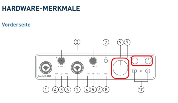

Worin liegt der Unterschied zwischen dem goßen Regler und den beiden kleinen Reglern für den Monitor?
Ist der große evtl. eine Blende zwischen Original Input Signal und DAW Signal? Wie ist hier deine Einstellung am Interface wenn das Problem auftritt?
Ich habs jetzt mal getestet. Höre natürlich über Headphones, also da gibts leider keinen Unterschied. Regler 9 komplett aus hat den selben Effekt wie halb oder vollgas. Die Windows Soundeinstellungen hab ich auch mal komplett deaktiviert, da tut sich einfach gar nichts, habe immer den doppelten Sound. Habs das Problem mittlerweile schon einige Male über Google gefunden, jedoch ohne Lösung bzw. Erfolg. Bei einem wars beispielsweise wie eben erwähnt die Windows Soundeinstellung, dort habe ich die Soundkarten aber auch schon deaktiviert, um diese Fehlerquelle des doppelten Signals auszuschließen..
