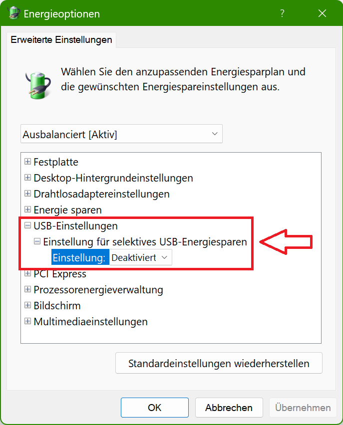

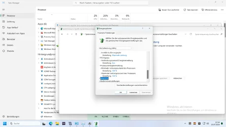

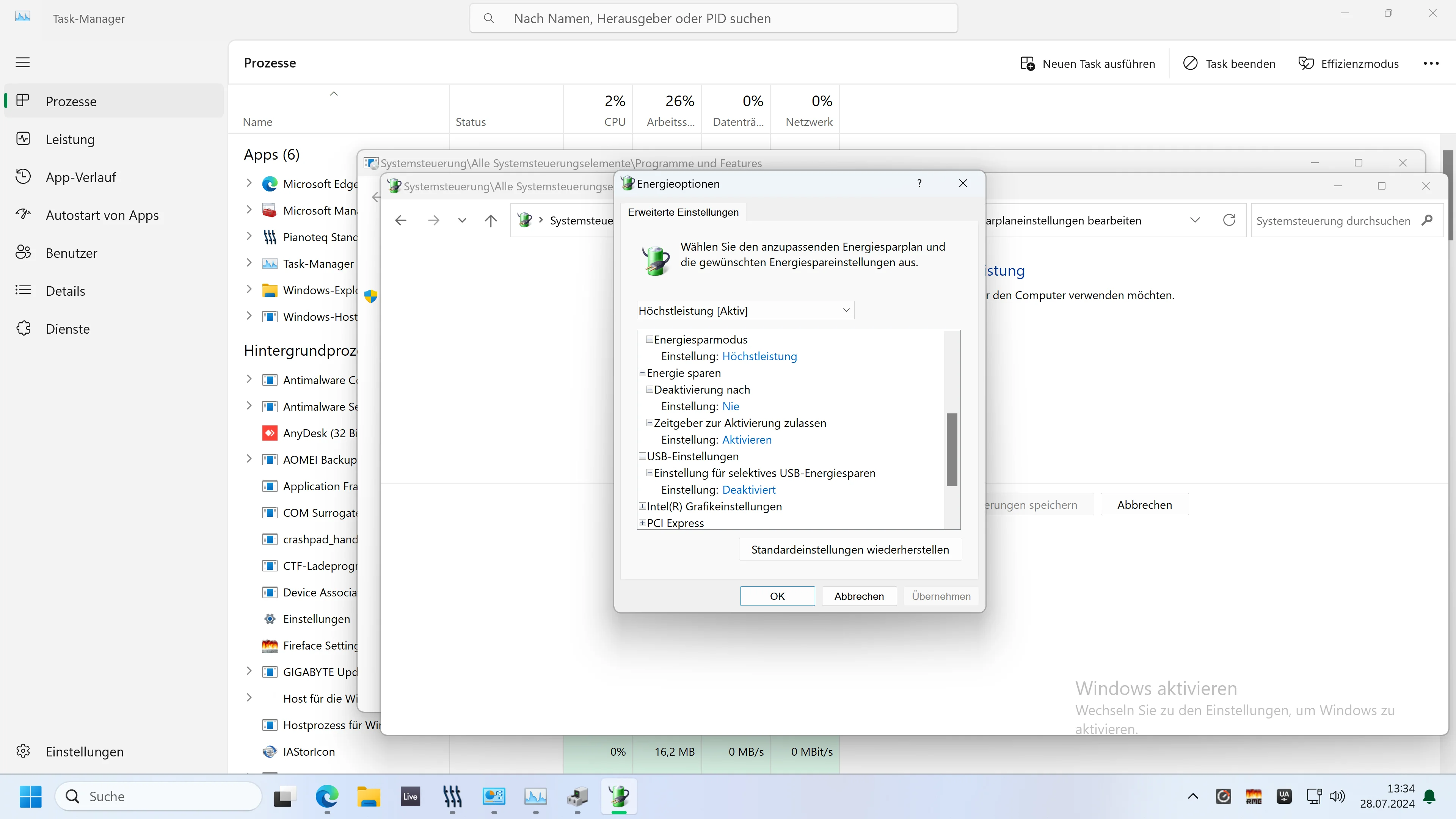

Hast du diese Einstellung?
Eventuell Buffer sukzessive erhöhen bis der Fehler nichtmehr auftritt. Diese Einstellung sollte so hoch wie nötig sein und so gering wie möglich sein.

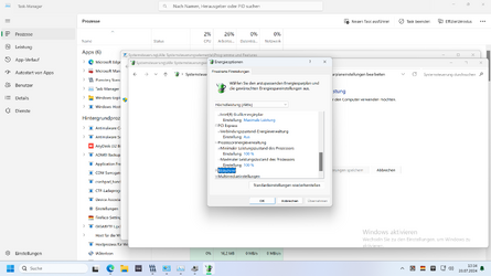

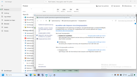

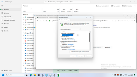

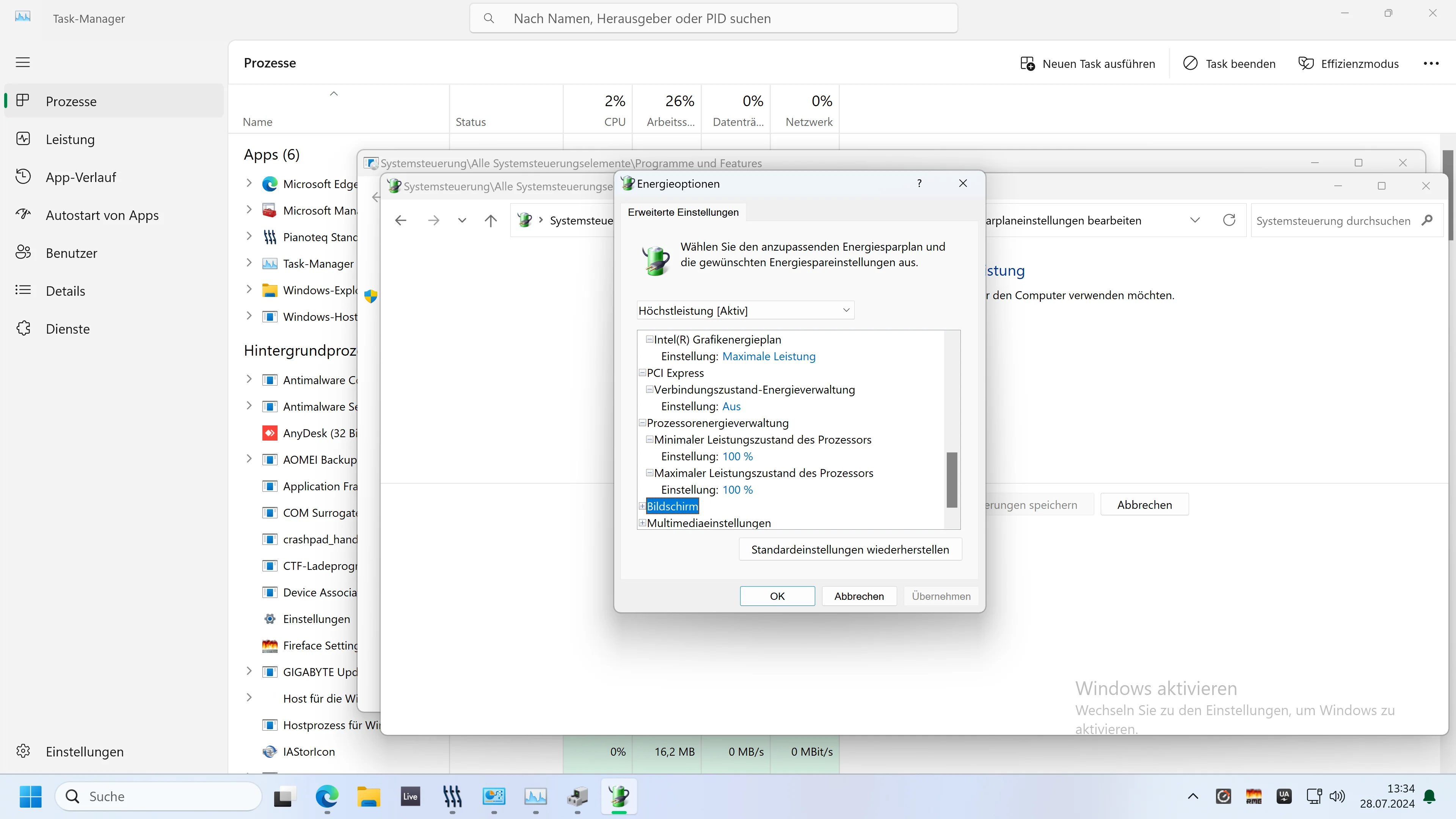

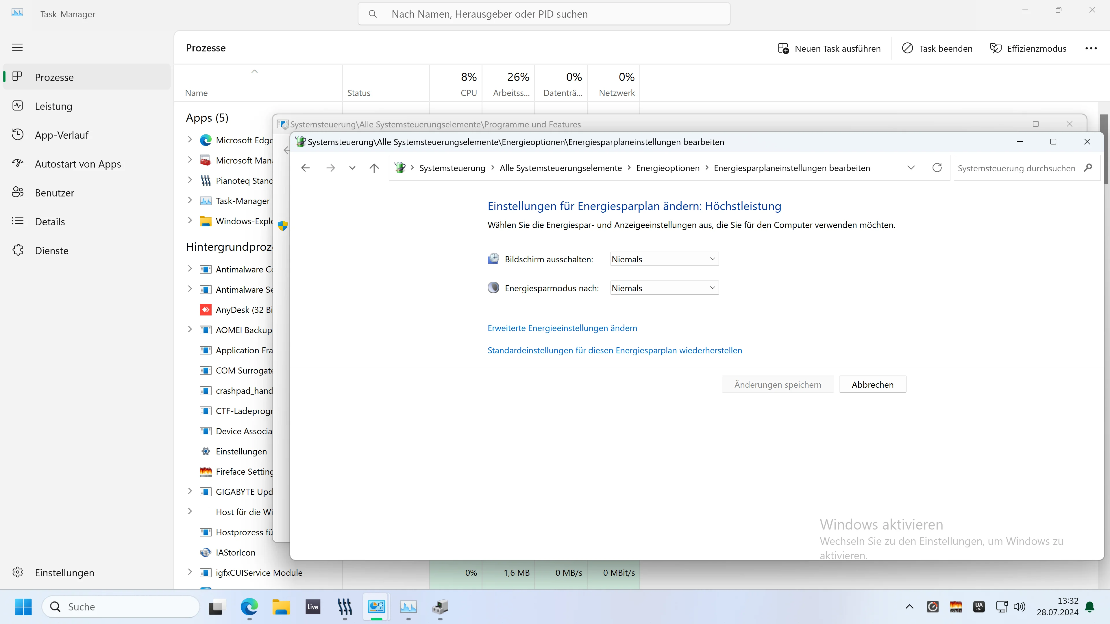

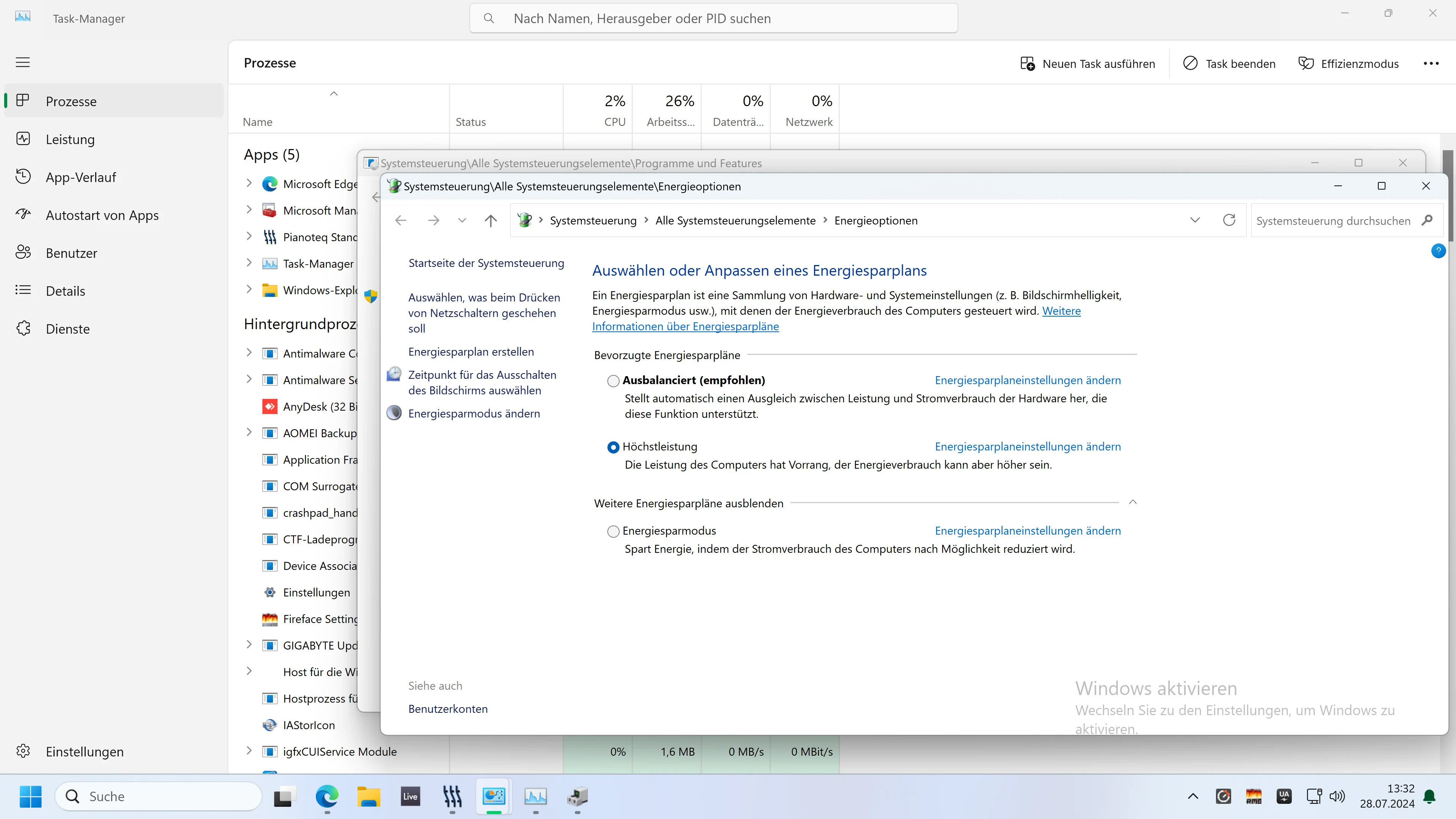

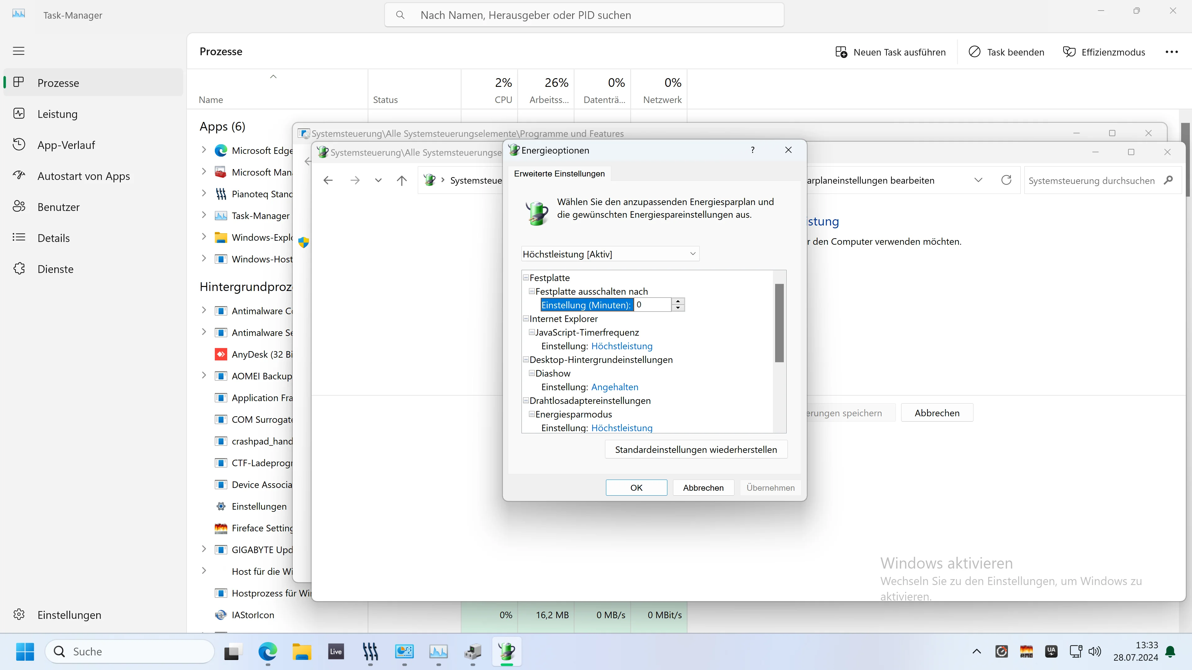

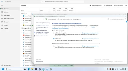

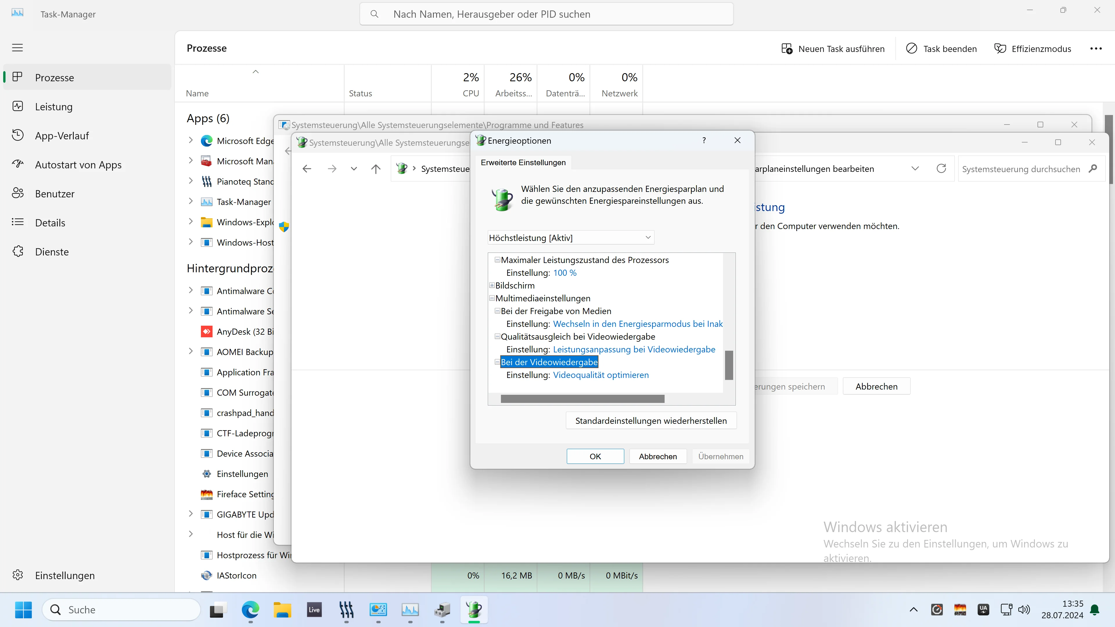

Habe ich. Die Buffersize konnte ich unter dem alten System problemlos bis 48 Samples runtersetzen.
Auf diesem System möglicherweise nichtmehr möglich. Diese ultraniedrigen Einstellungen sind nie gut.
Wenns funktioniert, schön. Ist aber kein muss. Auch bis zu 256 ist noch in Ordnung. Merkt mal in der Regel nicht.
Energieeinstellungen sehen gut aus.
