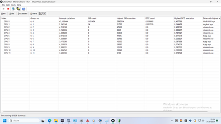

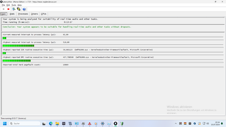

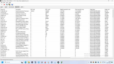

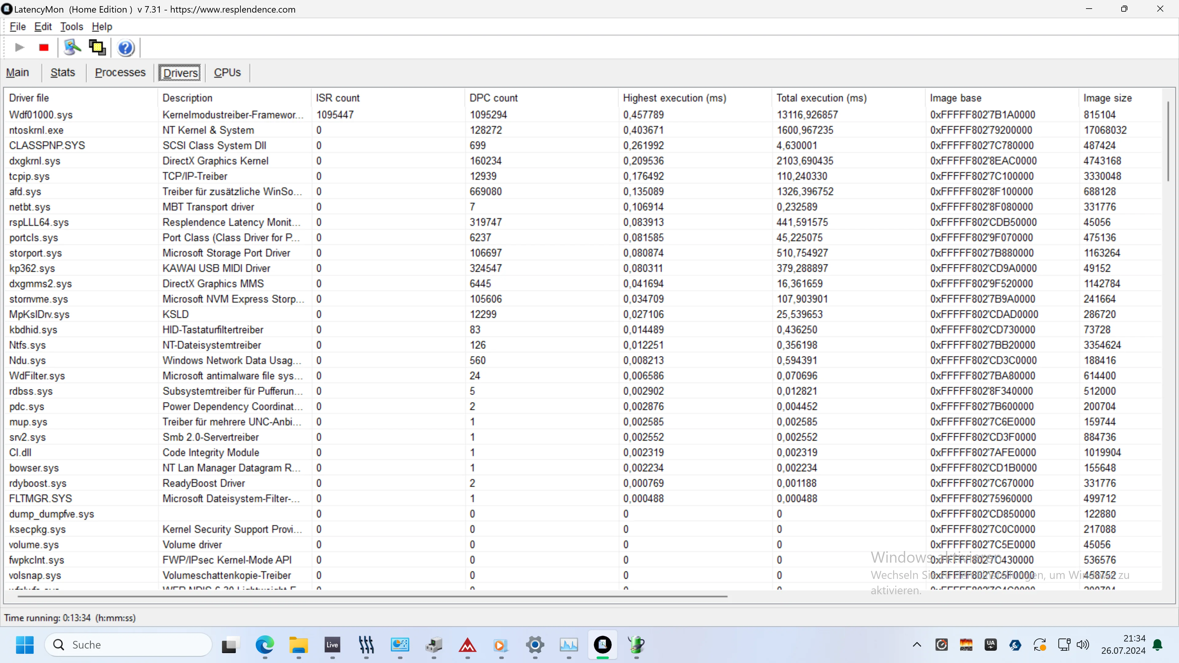

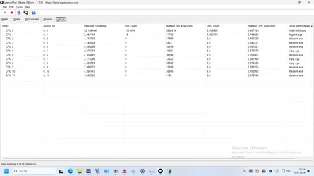

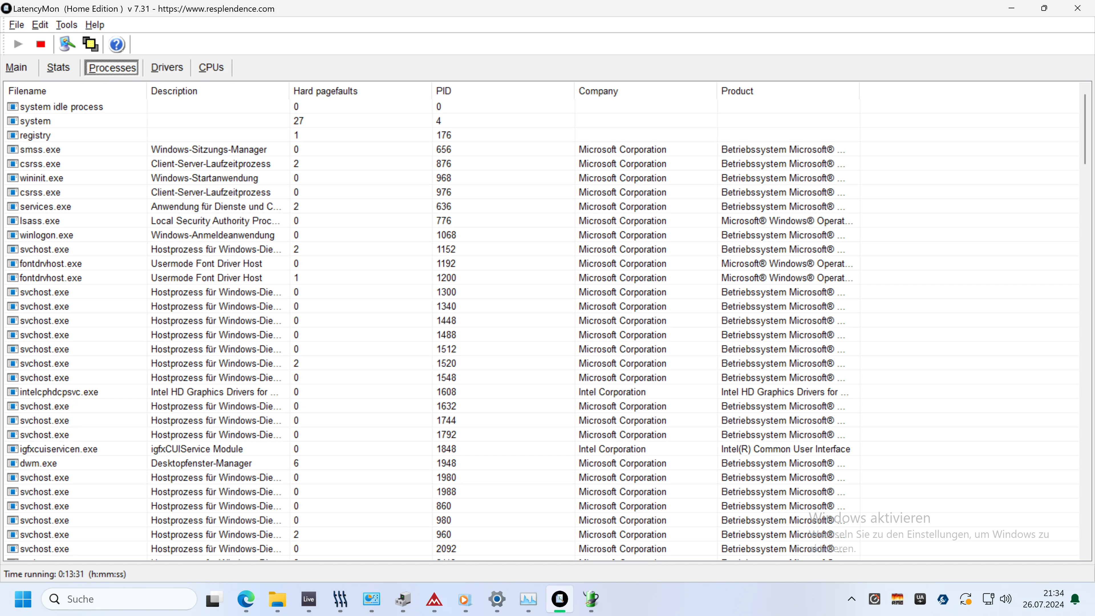

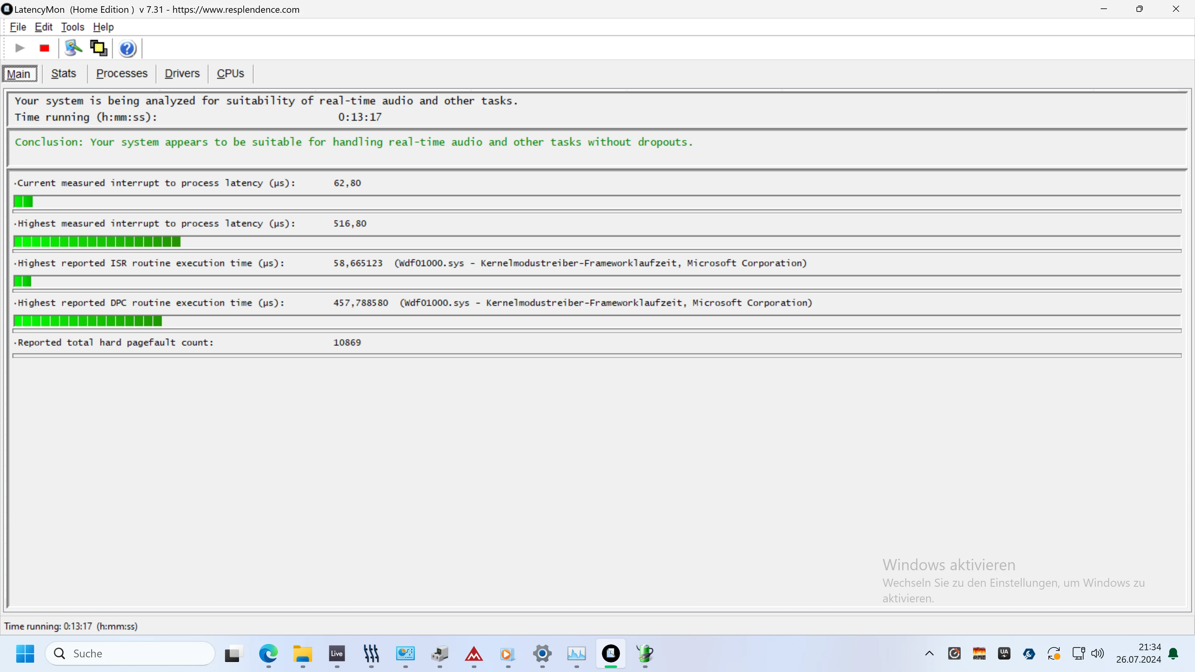

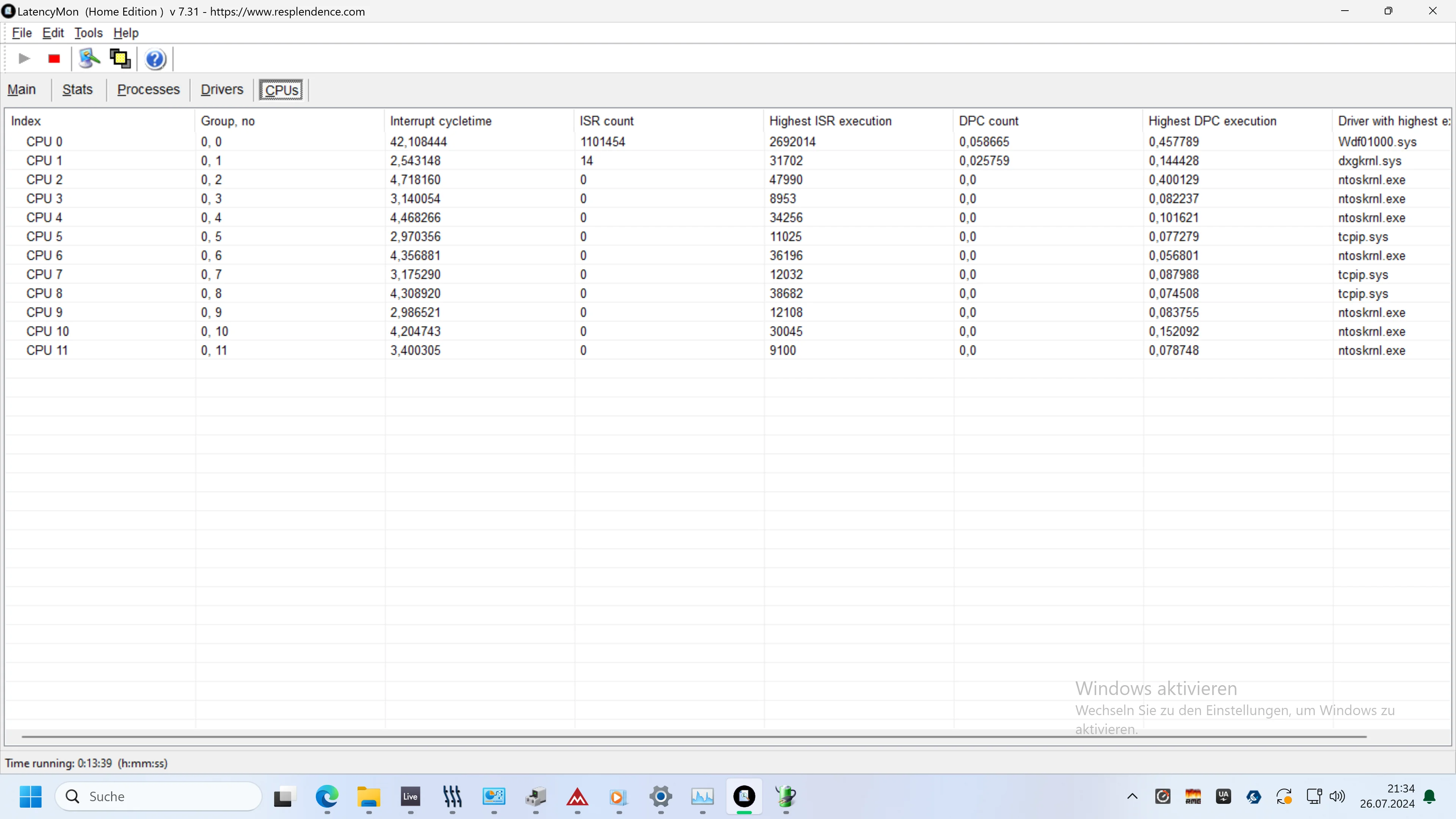

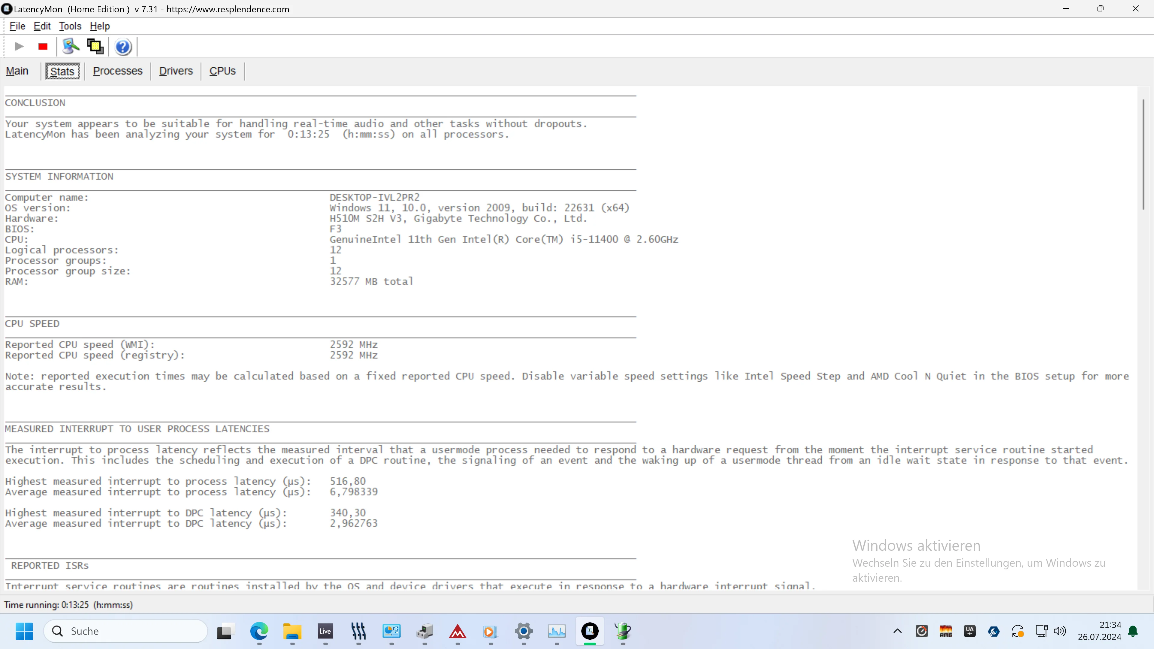

ich habe mal bei meinem neuen PC den LatencyMon durchlaufen lassen (Netzwerk eingeschaltet) und weiß nicht genau wie ich das Ergebnis (Screenshots) zu bewerten habe. "Main" sieht gut aus (alles grün) allerdings macht mir "Drivers" etwas Kopfzerbrechen. Irgendwo habe ich mal gelesen, dass hier die "Highest execution" insgesamt nicht über 1,0 gehen sollte. Dem ist aber hier nicht so. Daher frage ich mal die Experten, sind die Werte (Screenshots) okay oder nicht bzw. ist LatencyMon überhaupt noch relevant und man sollte damit nicht mehr testen? Und falls Ihr fragt. Ja, ich hatte heute Probleme. Pianoteq hatte heute mal einen "Notenhänger".

Generell würde ich aber einfach mal gucken welche Prozesse Systemleistung verschwenden, dazu einfach in den Task Manager gehen und da einfach die Prozesse die für Audio wichtig sind die Priorität auf Time Critical stellen und vor dem öffnen deiner DAW bestimmte Prozesse beenden. Nicht unbedingt auf die Übersicht verlassen, auch Backgroundprozesse von Edge oder Softwaremanager deines Mainboards (z.B. bei Gigabyte boards - Appcenter/apcent oder wie das heißt ---> ganz schlimm) können wie von Geisterhand Leistungsengpässe verursachen.
Sieht ganz gut aus, könnte aber besser sein!
Mittlerweile gibt es für fast alles einen perfekt funktionmierenden Tweak,
aber dieses verdammte Wdf01000.sys ist echt hartnäckig.
Bei mir hat in dem Fall das hier geholfen...
Der Tweak:
Engabeaufforderung als Admin starten, folgendes eingeben, PC neu starten.
bcdedit /deletevalue useplatformclock
(Du kannst auch mal googeln was es ist und was es macht)
Ich habe es bereits ausgiebig getestet und
nie einen Fehler bzw. ein Problem gehabt,
dennoch muss man bei so etwas immer aufpassen.
Am besten also, falls du es ausprobieren möchtest,
Daten Backup erstellen (sollte man so oder so machen!)
und eventuell einen System restore point!
Reaktionen: cpeb
Vergesst endlich diesen LatencyMon!
Diese Messungen machen bei modernen Mehrkernprozzessoren keinen Sinn mehr. Wenn LatencyMon eine hohe DPC Latenz anzeigt ist meist nur ein Kern betroffen, die anderen Kerne schnarchen derweil dahin und haben noch genügend Leistung frei. Weiteres ändern moderne Prozessoren laufend die Taktfrequenz, was schon an sich selbst teilweise einen hohen Ausschlag im LatencyMon verursacht.
Habe bei meinem PC (i9-13900k) Horrorwerte im LatencyMon, aber nie Probleme mit der Performance gehabt.
Man läuft hier Problemen nach, die keine sind.
Möglicherweise schafft man mit diversen "Tweaks" erst recht Probleme.
Hast du aktuell Probleme, Aussetzer oder Ähnliches?
Wenn nicht, greif nix an, wo du nicht exakt weißt was das für Auswirkungen hat. 😉
Wenn du Probleme hast, kann dich LatencyMon möglicherweise in die richtige Richtung bringen, z.b. wenn spezielle Treiber betroffen sind. Mittlerweile aber eher selten.
Reaktionen: whitealbum, muffy und cpeb

Ja wie gesagt, ich hatte gestern einen Notenhänger mit Pianoteq, was ich so noch nie hatte. Prinzipiell bin ich mit dem neuen System aber sehr zufrieden.

das ist aber nur für AMD Systeme anscheinend.
Sieht okay aus. Schalte mal Energieverwaltung auf "Ultimative Leistung", dann sollten die Werte weiter sinken.
Dieses "mehr Power" solltest du dann auch deutlich in der Performance Anzeige der DAW feststellen.
Beim surfen usw. schalte ich auf "Ausbalanciert" und beim arbeiten in der DAW auf "Ultimative Leistung".
Reaktionen: cpeb

Das ist eigentlich ungewöhnlich, denn wenn das Programm Probleme anzeigt, sind in der Regel auch Probleme vorhanden.
Aus der Beschreibung:
LatencyMon prüft, ob ein System unter Windows für die Verarbeitung von Echtzeit-Audio und anderen Aufgaben geeignet ist.
Es analysiert die möglichen Ursachen von Pufferunterläufen, indem es Kernel-Timer-Latenzen misst und DPC- und ISR-Ausführungszeiten sowie Hardpage-Fehler meldet. Es liefert einen verständlichen Bericht und findet die Kernel-Module und -Prozesse, die für Audio-Latenzen verantwortlich sind, die zu Aussetzern führen. Es bietet außerdem die Funktionalität eines ISR-Monitors, eines DPC-Monitors und eines Hard-Page-Fault-Monitors.
LatencyMon zeigt die höchsten Latenzen eines Kernel-Timers an und meldet die höchsten Ausführungszeiten von ISR- und DPC-Routinen sowie Hardpage-Fehler. In den meisten Fällen werden auch die Treiber und Prozesse gefunden, die für deren Ausführung verantwortlich sind. Es wird ein verständlicher Bericht erstellt, der auch alle erfassten Daten detailliert anzeigt und Ihnen so eine detaillierte Analyse ermöglicht.
