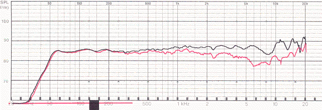

Hier mal der Frequenzgang der Yamaha HS-50.
Da ist auch zu sehen, was die meisten mit "hart" oder hoch meinen. Dafür aber "besser zum Analysieren geeignet". Weils eben die markanten (für mich extrem nervigen) Übertönungen hat.

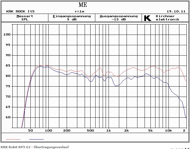

Dagegen hier unten die KRK PR-5.
Auch hier ist gut zu sehen, was viele mit "schön" meinen. Da wo andere Monitore eher gleichförmig oder sogar übertönt sind, nämlich im wichtigen Mittenbereich, dort befindet sich hier eine sehr breite Absenke. Wenn man so will, klingt es nicht so knöchernd, pappig, sondern eher runder, weicher. (was viele nicht wollen und daher eher als negativ betrachten)

Also werde mich dann wohl eher für die Yamaha hs50m entscheiden da diese ehrlicher klingen
Gleicht sich der Frequenzbereich bei den Rokit 6 in den Mitten aus, oder ist er da wie sein keliner Bruder?
Edit: Ach ja, Ari hast du die Bilder zufällig von bonedo.de? :)
