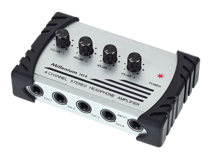

Naja, am Ende der Stagebox könnte man die Lautstärke des Kopfhörers noch mit einem einfachen
nachverstärken. So einen hätte ich sogar noch hie rumfliegen - aber dann wäre es nicht symmetrisch.

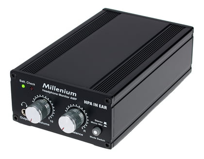

Ich denke für meinen Zweck wäre dann eher so ein Kopfhörerverstärker geeignet:
Oder hat der zu wenig Power für nicht-InEar-Kopfhörer?
