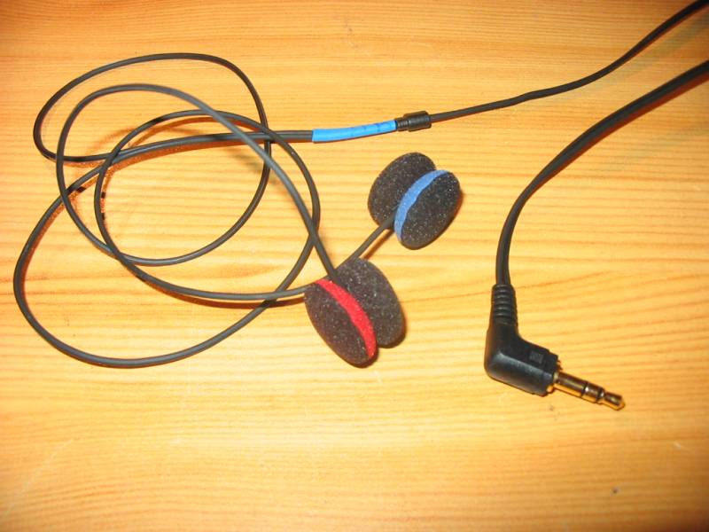

Was ist das besondere an diesen Im-Ohr-Mikrophonen gegenüber Im-Ohr-Kopfhörern?
Die OKMs sind Kondensator-Mikros, die Ohrhörer dynamische. Außerdem sind sie nicht aufs recorden ausgelegt, ich gehe davon aus, daß sie sehr unempfindlich sind. Und, wie schon geschrieben, die Dinger zeigen ins Ohr, nehmen also vornehmlich Dein Blutrauschen auf ;) Nee, im Ernst, ich denke, daß sie evtl. sogar mehr oder weniger Kugelcharakteristik haben, Du aber an der Empfindlichkeit scheitern wirst. Aber mit nem guten Preamp wärs ein Versuch wert, bevor Du viel Geld ausgibst. Oder bestellen, ausprobieren, zurückschicken... ok, das ist nicht ganz pc, aber möglich.
  • #76
Seit wann sind Aufnahmemikrofone nicht zum Aufnehmen ausgelegt?
Die OKM Mikrofone zeigen natürlich NICHT ins Ohr hinein. Nach innen zeit die Kopfhörerkapsel, und nach aussen die Mikrofonkapsel.
Das Ganze sieht so aus:
Und diese Mikrofone haben Kugelcharakteristik!
Ari
Oh, Mist, da hab ich mich undeutlich ausgedrückt. Ich bezog mich dabei auf die Ohrhörer, nicht auf die OKMs. Danke für die Klarstellung.
