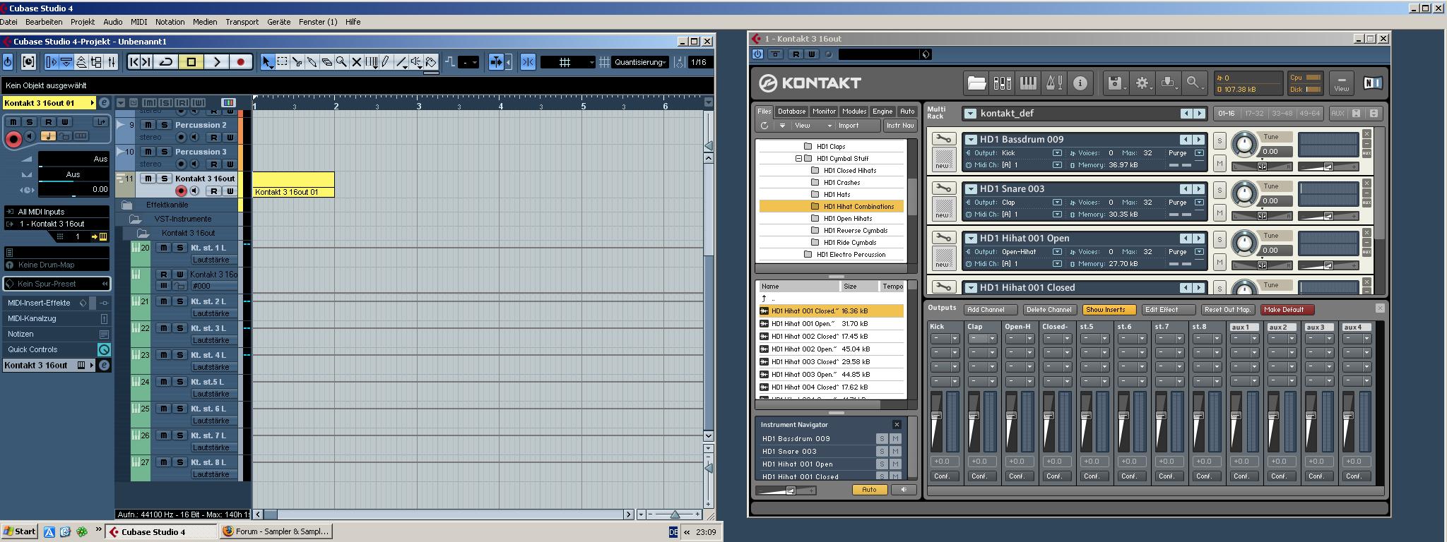

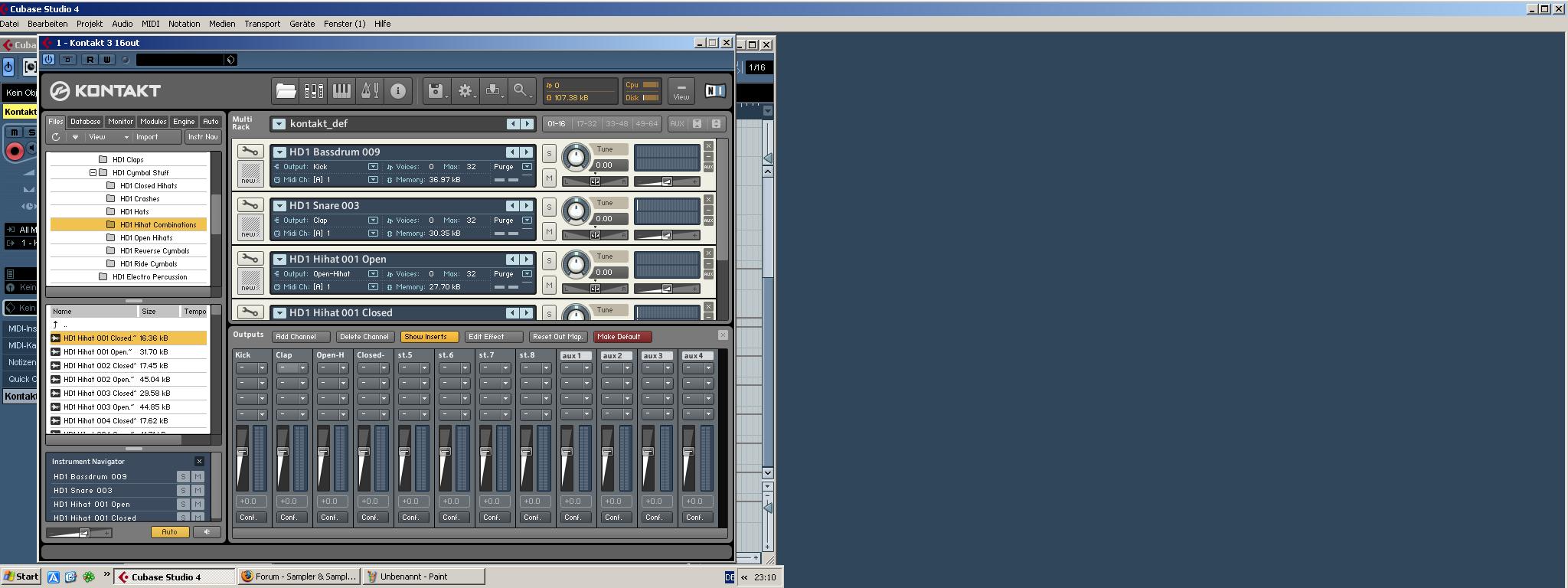

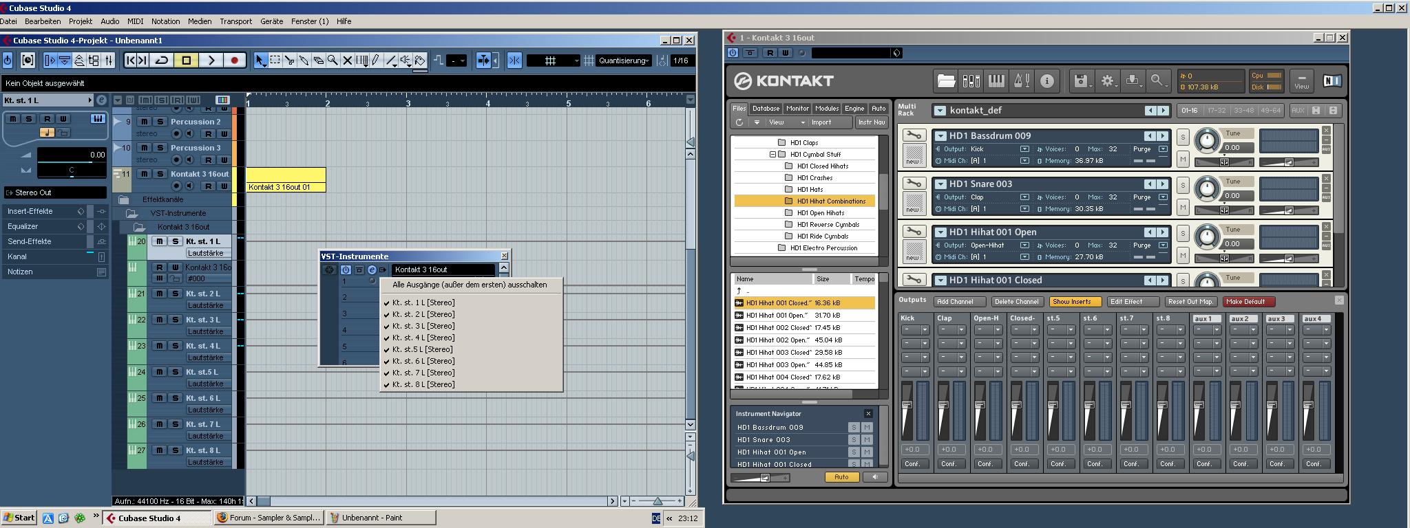

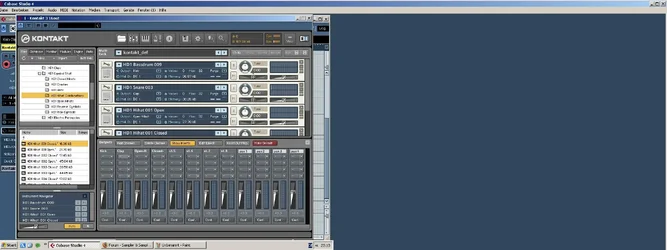

Hier ein paar Screenshots. Vielleicht sieht man auf den Bildern ob an meinem Setup etwas nicht stimmt

Das sind schon Midispuren,sieht man ja an den Ein-und Ausgängen und am Symbol.
Ich kenne Kontakt zwar nicht,aber dort steht überall [g=32]Midi[/g] Ch 1.
Dort müsstest du wahrscheinlich für jedes geladene Modul einen anderen Midikanal einstellen.Die Midispuren natürlich dann auch dementsprechend.
Kenne wie schon geschrieben Kontakt nicht und gibt es evtl. ne elegantere Lösung.
Bei meinem Sampler ist es aber wie oben beschrieben.
Hat sich erledigt. Ich muss auch in [g=539]Cubase[/g] nochmals einzelne [g=32]Midi[/g]-Spuren erstellen für jeden einzelnen Kanal und jede [g=32]Midi[/g] Spur als Ausgang Kontakt 3 anwählen und den Ausgangskanal anwählen. Man so einfach kann [g=539]Cubase[/g] und Kontakt sein : )
