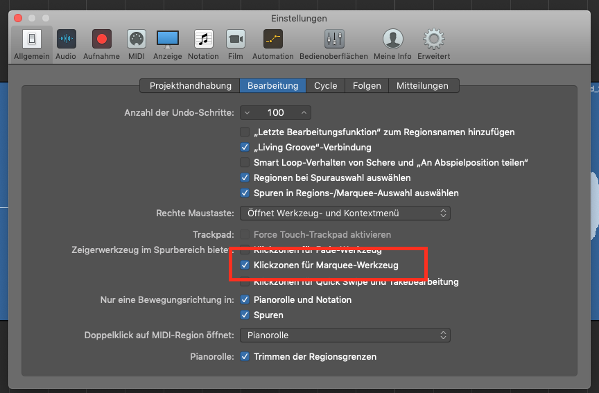

1. Einstellungen -> Klickzonen aktivieren (für Marquee-Auswahl)

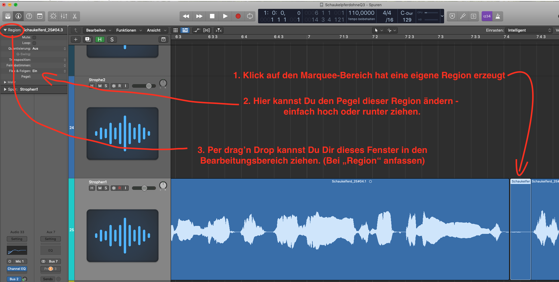

Hier eine Schritt-für-Schritt-Erklärung:

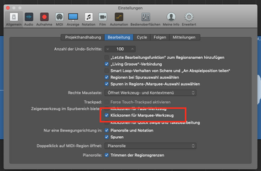

1. In den Einstellungen Klickzonen für Marquee-Werkzeug aktivieren.

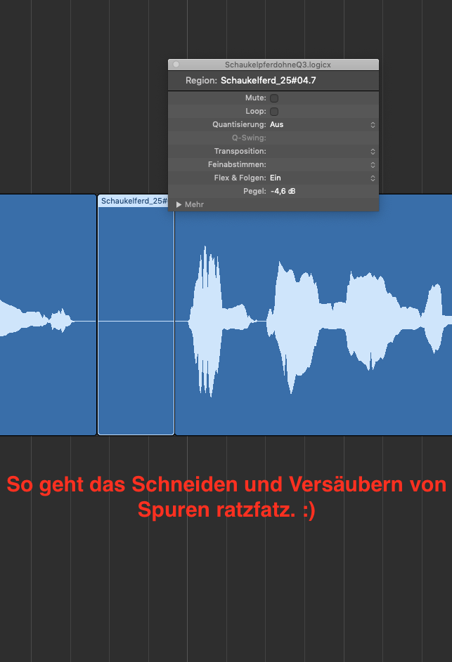

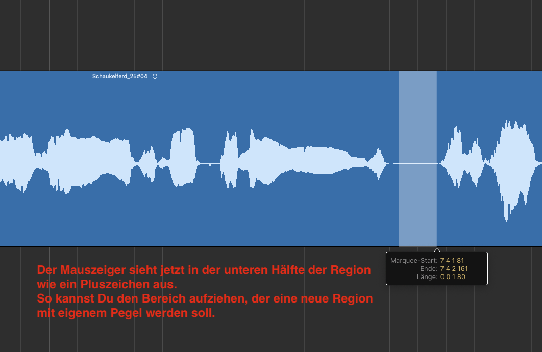

Das Marquee-Werkzeug ist auf den Screenshot nicht sichtbar - es sieht aus wie ein Pluszeichen.
Der Bereich den Du damit aufziehst, ist heller.
Wenn Du auf den Bereich klickst, wird an den Rändern geschnitten und eine neue Region entsteht.

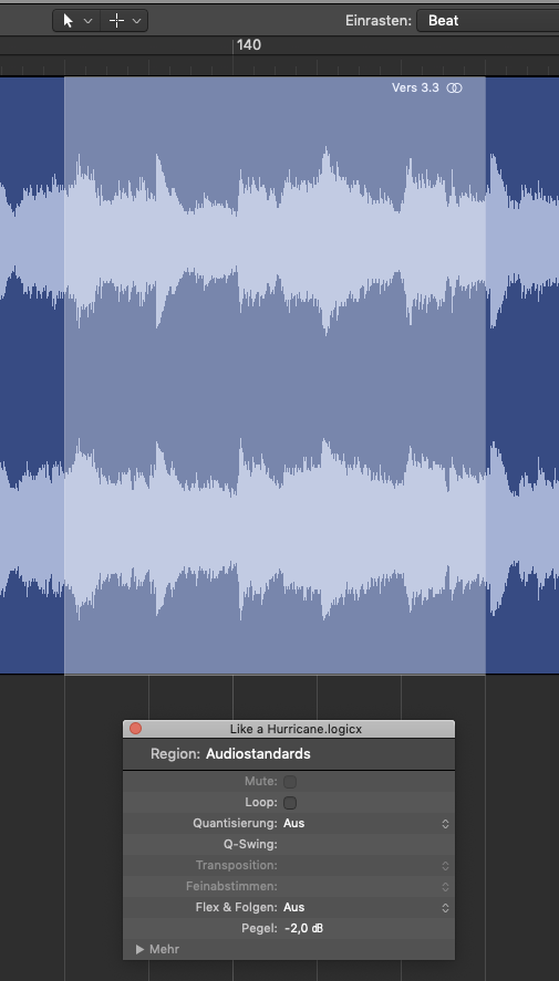

Deren Pegel passt Du im Regions-Inspektor an.
Der Inspektor kann in den Arbeitsbereich verschoben werden. Einfach auf das Wort "Region" klicken und ziehen. Damit sind Pegeländerungen nach dem Schneiden ohne unnötige Mauskilometer möglich.
Reaktionen: Schnudd

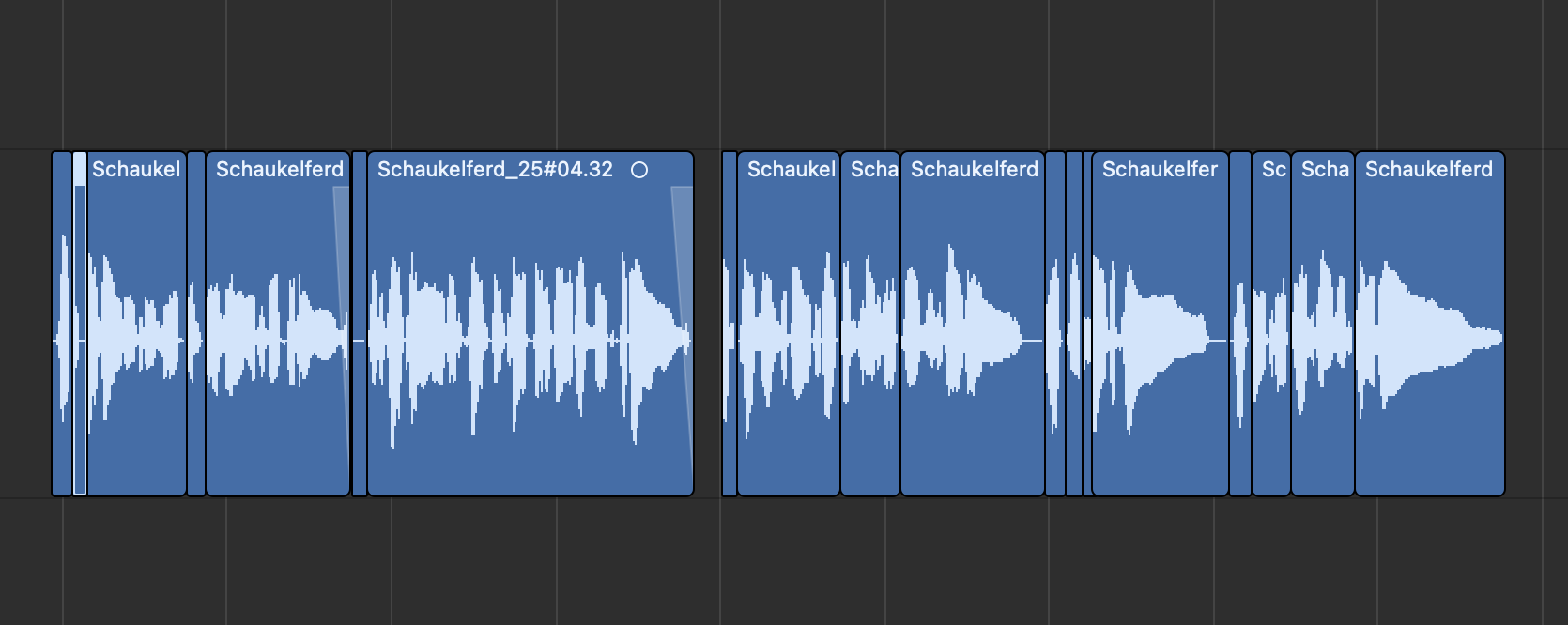

Die Schaukelpferd25-Region sieht dann so aus. Ich habe auch die Automation "nachgebaut" - teilweise mit Fade-Outs.
So spielt sie absolut fehlerfrei ab.
Trotzdem würde ich jetzt direkt Bouncen - ich persönlich traue dem Frieden nicht.

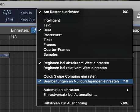

Entschuldige Clemens, das sind vielleicht saudoofe Fragen von mir, aber ich habe es von der Ausführung nur zum Teil verstanden. Frage 1 war doch , wo aktibiere ich "bei Schneiden an Nulldurchgängen" . Der Haken in den Einstellungen "Klickzonen für Marquee -Werkzeug" war bei mir bereits gesetzt. Ist dies nun das Gleiche, wie "Schneiden an Nulldurchgängen"?
Zu deinem Bild mit den handgezeichneten Pfeilen: Bei mir ist Flex&Folgen auf ein. Und das mit der Pegelregelung ist auch klar. Wenn ich mit dem M-Werkzeug auf z.B. eine leere Stelle der Voc-Datei gehen, kan ich diese recht und links an einer Leerstelle mit dem M-Werkzeug schneiden. Woher weiß ich denn aber, dass ich da an Nulldurchgängen geschnitten habe. Ich kann doch die Schnittstellen links und rechts frei wählen. Wenn ich die geschnittene Region lösche, sind in den darauffolgenden Regionen immer noch Artifakte.Was ich auch nicht nachvollziehen kann ist: "die Datei in den Arbeitsbereich ziehen" Drag&drop ist klar, aber wohin ziehen? Was meinst du mit Arbeitsbereich? Ich dacht immer, wenn ich alle Spuren sehe bin ich im Arbeitsbereich.
Und wie soll das an Nulldurchgängen schneiden gegen Artifakte helfen. Die Artifakte sind doch nicht alleinstehend nur in Pausen, sondern mitten in einem Wort. Für Lautstärkeregulierung ist dies sicher eine gute Vorgehensweise. Aber wenn ich 1 S-Laut schneiden will, woher weiß Marquee wo Anfang und Ende des S sind Vielleicht könntest du mir auch die von dir bearbeitete Region der Strophe schicken. Da kann mans dann, wenn man hört und sieht, auch besser nachvollziehen.
Nein.
Schneiden an Nulldurchgängen wird im "Einrasten"-Menü aktiviert. (Es verdeckt gerade den Menüpunkt)
Das ganze Thema mit dem Schneiden und Pegeln der Regionen ist ein Exkurs
und hat nichts mit dem aktuellen Problem zu tun. (Höchstens indirekt, weil durch das Schneiden plötzlich die Artefakte verschwunden sind ...)
Es geht um den Menüeintrag darunter - Pegel.
Wenn ich mit dem M-Werkzeug ...
Der Trick ist halt, dass Du das Werkzeug gar nicht wechseln musst, es geht alles mit dem Marquee-Werkzeug.
Nicht die Datei, sondern das Fenster. Auch nur wegen dem schnelleren Arbeiten.
In diesem Fall den Bereich, wo ich gerade mit der Maus hantiere. Ich bin faul und schon das ständige Hinundher mit der Maus (vom Linken oberen Eck des Bildschirms zur Mitte des Arrangierfensters) ist mir zu viel.
