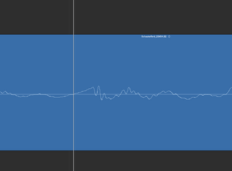

"Schneiden an Nulldurchgängen" ist nun aktiviert. Wenn ich das Maqueewerkzeuge nehme kann ich doch aber an jeder X-beliebigen Stelle der Spur schneiden. Auch zum Bspl. mehrere Schnitte ganz eng nebeneinander. Die können dann doch aber nicht alle an Nulldurchgängen sein. Oder? Wie sehe ich denn das, daß es wirklich an Nulldurchgängen ist. Ich hab nicht den Eindruck, dass da irgendwas einrastet. Die Artifakte scheinen nach dem Schneiden bei mir eher mehr zu werden. Schreib doch nochmal bitte, an welcher Stelle du schneidest, um die nachfolgenden Artifakte zu reduzieren. Wenn der Status so bleibt, hätten wir uns die ganzen Posts sparen können. Für michist keine befriedigende Lösung herausgekommen. Und ich kann mir nachwievor nicht vorstellen, daß dieses Phänomen nur bei ist sein soll. Was könnte man denn noch weiter unternehmen, um eine Lösung zu finden? Es scheint, es gibt keinen erfahrenen FlexPitcher.

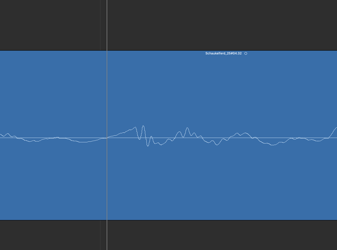

Nulldurchgänge siehst Du in der normalen Arbeits-Zoomstufe nicht. Da musst Du schon ganz tief reinzoomen.

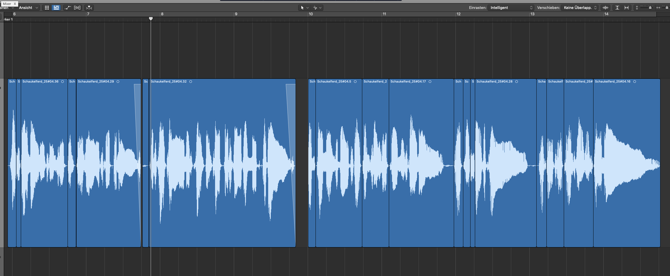

Hier ein Screenshot, wie ich geschnitten habe - mit den Taktzahlen oben als Orientierung.
Ich habe diese Region jetzt auf eine zweite Spur gebounced und das Projekt wieder hochgeladen.
So kannst Du mal testen, ob Logic bei Dir die geschnittene und geflexte Region fehlerfrei abspielt. Als Referenz hast Du ja dann den Bounce von mir.

Ums vornweg zu nehmen, deine bearbeitete Datei wird nicht fehlerfrei abgespielt. Es sind einige Geräusche (Artifakte) drin. An altbekannten Stellen.
Und auch die Möglichkeit, daß das Ganze noch durch PlugIns verstärkt wird kann nicht sein. Ich habe für das ganze Problem ein neues Projekt aufgemacht, mit nur 2 Spuren und dort die Datei "Schaukelpferd25#04" geladen, die im unbearbeitetem Zustand ist und sauber klingt. In den Spuren ist keinerlei PlugIn. Sofort nach der noch so geringsten Bearbeitung mit FlexPitch sind die Artifakte da. Dann habe ich in die 2.Spur deine Datei "Schaukelpferd25+04 bip " geladen, die ja eigentlich bei dir sauber klingt. Die Artifakte sind auch in dieser Datei bzw. Spur deutlich zu hören.
Auch nach entsprechendem Schneiden vor den Artifakten ändert sich nichts. Ein Einrasten des M-Werzeuges kann ich nicht erkennen.
Jetzt sind wir wieder genau am Anfang des Themas. Ich denke, hier liegt ein genereller Fehler vor. Einstellungen etc. Aber die hast du ja eigentlich kontrolliert. Das Ganze ist mir ein Rätsel. Was könnten wir denn noch machen?
