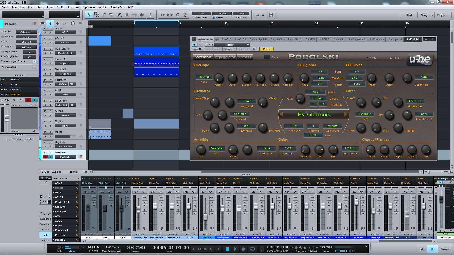

ausserdem ist mir nochetwas aufgefallen .Studio one weigert sich , plugs mit fehlern einzuladen ,so geschehen bei podolski ( VST synti). warum es in diesem fall nicht geschehen ist verstehe ich nicht
Was heisst denn Plugs mit Fehlern.Das wäre ja gut, dass Studio One die dann nicht einliest?
Ansonsten hast Du schonmal die Blacklist zurückgesetzt und es nochmal versucht?
Das ist ja auch gut so.
Oder willst du lieber, dass ein faules VST Dir Deine DAW oder Dein Projekt himmelt? Das wäre sicher nicht das erste Mal...
Ich will jetzt den Podolski ganz bestimmt nicht schlecht reden, zumal ich ja nicht mal wissen kann, ob der Schuld ist am Dilemma. Aber besser ist das, die DAW weigert sich, als dass das VST was anderes kaputt macht.
Das Plugin mit Fehlern, welches angeblich nicht in Studio One zu öffnen geht, ist dieses hier, oder?
Failed to load proxy.................das war die antwort auf J bridge , aber trotzdem vielen dank !!

Podolski no Probs, egal ob der Host-Bit-Variante. Weitere Kommentare zu einem echten Profi-Audio-Rechner erspare ich mir ;)
