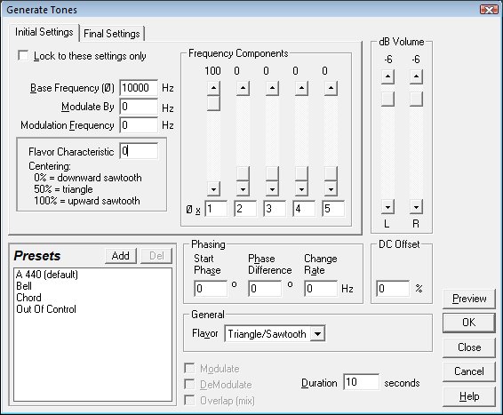

Natürlich geht das mit Adobe Audition 1.5!
Ich benutze auch immer Adobe Audition 1 obwohl ich v2 habe. Ist für mich deutlich schneller und übersichtlicher als die 2er oder 3er version.
Unten der Screenshot wie es geht!

Stimmt mit dem Sägezahn lässt sich gut analysieren! Der Rechteck ist für RMS Messungen wichtig!

Nein, es geht nicht.
Audition interpoliert nur die grafische Darstellung der Kurve.
Erzeuge mal eine Dreieck Wellenform. Auch diese wird bei sehr hohen Frequenzen grafisch interpoliert, und sieht dann ebenfalls aus wie ein Sinus.
Das ist der totale Beschiss :D
es geht aber ums erzeugen und nicht um die grafische darstellung!?
Eben. Aus dem Sinus wird bei sehr hohen Frequenzen ein Dreieck, was aber durch grafische Interpolation trotzdem noch als Sinus dargestellt wird, was ja Betrug ist. Der Unterschied zu einem analogen Sinus ist auch hörbar. Leider kann ich euch das hier natürlich nicht beweisen, weil ich den analogen Sinus ja dann samplen müsste, und er somit wieder digital und verlust behaftet wäre. Alternativ kann man einen Sinus bei sehr hoher Abtastrate erzeugen. Ich hab aber kein Audiointerface* was mehr als 48 Khz raus schickt bzw. rein lässt.
bullshit.
wer hat dir denn den quark erzählt!?
BEWEISE will ich sehen!

Ich kann dir viel erzählen. Warum testest du es nicht selbst ?
Wie viel Bytes hast du bei 44,1 Khz für einen 18 Khz Ton ?
Genau 2,45.
Toll, nich wahr :D
Genau 2,45.
die argumentation ist doch müll.und völlig bezugslos.
ich lass mich ja gern belehren, aber dann bitte etwas ausführlicher.
los gehts.
cheers
Ich hab keine Ahnung was du von mir willst. Mach selber den Test, und du wirst sehen und hören, dass ich Recht habe.
Noch mehr zu erklären ist beinahe überflüssig. Es ist doch verständlich und klar.
alter: wenn ich hier nen reinen sinus generiere wird der nicht zum dreieck!
und auch wenn ich mir das anhöre ist das kein dreieck!!!
also erzähl doch mal was du eigentlich zu sagen hast und schreib nicht einfach belangloses zeug dass zudem auch noch falsch ist und jeder grundlage entbehrt!
In dem Ton möchte ich eigentlich gar nicht mit dir diskutieren.
Nur so viel. Es geht nicht um irgendeinen Sinus, sondern um Frequenzen nahe der Hörschwelle. Also so um die 10 - 18 Khz.
10khz sind nicht nahe der hörschwelle.
ok, dann hier nochmal ganz freundlich: was willst du uns hier denn jetzt erzählen!?du sagst immer nur was von sinus wird zu dreieck.
jetzt die konkreten fragen: wann wird ein sinus zum dreieck?und: warum? und was hat das mit der hörschwelle zu tun!?
