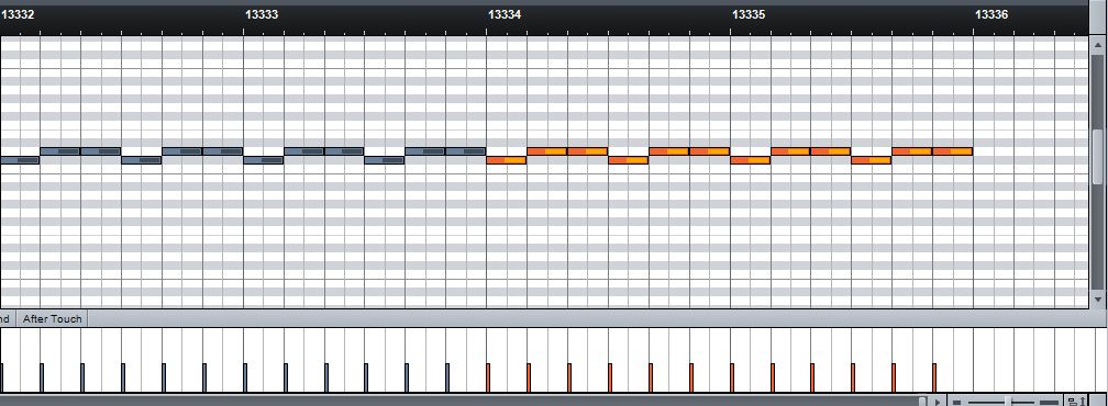

Siehe Bild: Ich habe links die unmarkierten Notenevents (alles Triolen) einfach kopiert, und sie wurden sauber hintendran gefügt. Mach ich was falsch?

zu 2. Ich habe es jetzt auch hinbekommen. Es funktionierte nicht, weil ich den Taktstrich im vierstelligen Taktbereich positioniert hatte - dann springt im Dialog bei Werteingabe via Tastatur der Eingabebereich bei der fünften Ziffer zur Nachkommastelle, bei Eingabe über Scrollrad verschwindet die erste Ziffer, wenn 10000 erreicht ist.
zu 3. Das Duplizieren eines gesamten Taktes ist bei mir auch der einzige Fall bei dem es funktioniert. Probier es doch noch mal mit einer einzelnen Triolennote aus.
