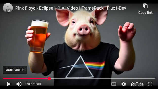

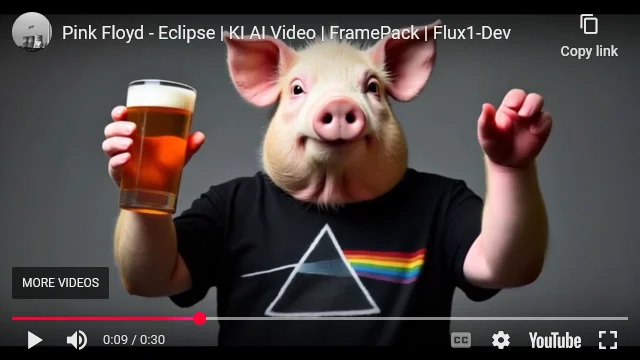

hier ein zusammengebasteltes video.
meine ersten video-schritte mit open source progs auf dem eigenen rechner.
die stimme ist meine, wurde aber vollständig mit text2speech generiert.
habe also kein wort selber gesagt...
ein kleiner anfang... da geht noch ne menge mehr
das video hab ich auf die schnelle mit reaper zusammengeschippelt...
