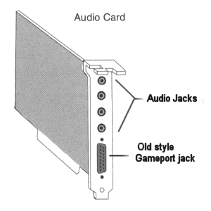

also ich weiss ja nicht ob du weisst was ein gameport ist,
aber wenn du die creative soundblaster live hast, hast du definitiv ein gameport
gameport:

nöö. die audio jacks habe ich, aber keinen gameport. es gibt die soundblaster live 24 bit in verschiedenen versionen. meine ist ohne gameport. glaube es mir ;-)
