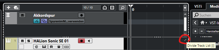

ich arbeite mit Cubase 11 unter Win10.
Als optische Hilfe nutze ich gerne die Akkordspur.
Könnt Ihr mir sagen, ob man die Akkordspur fest pinnen kann, sodass sie beim Scrollen immer oben bleibt.
Viele Grüße,
Wolfgang
Schieb die Akkordspur ganz nach oben und teile das Projektfenster (mit dem / -Button)
Als Ergänzung vielleicht noch der Tipp, dass es in Cubase seit einiger Zeit die Globalen Spuren im Key-Editor gibt. Auch dort kann mal also die Akkordspur mit anzeigen lassen.
Reaktionen: Gast92251 und Wolle4711
Hallo akStudio,
wau, das ist ja super, das wars.
Disen kleinen "schrägen Strich" zum teilen habe ich völlig übersehen.
Vielen Dank dafür :-)
