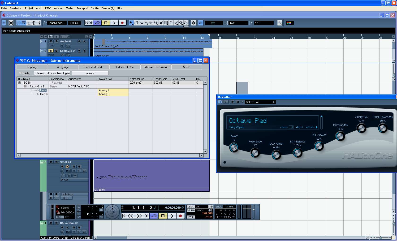

das einzige was ich noch machen kann ist, einen screenshot zu schicken, vielleicht erkennt man dann was das problem ist, ich glaub alles richtig gemacht zu haben...
Also irgendwie habs ichs jetzt hinbekommen, die sounds haben gefehlt...danke für alle bemühungen,
Peter
