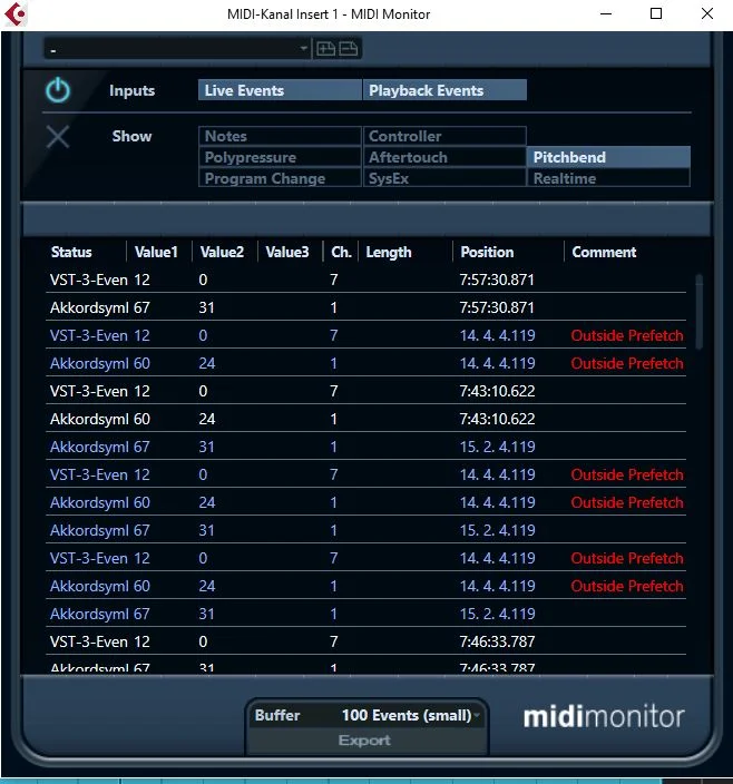

Ich habe nochmal ein Bild vom "MIDI-Editor" in den Anhang gelegt.
Vielleicht hilft das weiter.
Wieso werden da Akkordsymbole angezeigt?
Machst Du etwas mit der Akkordspur und spielst nicht über das Keyboard?
Doch, ich spiele über das Keyboard.
Ein "Outside Prefetch" fett in rot sieht zumindest wie ein Fehler aus. Auch steht da was von Midi Channel 1 UND 7...
Und was ist mit diesen "Value2" Werten, die kommen vom Pitchbend?
Reaktionen: Wolle4711
jipp, da hast du Recht, "Outside Prefetch" ist mir auch aufgefallen.
Doch wo der Fehler liegt, kann ich mir noch nicht erklären.
Auch die unterschiedlichen MIDI Kanäle (1 und 7) sind mir aufgefallen.
Das mit dem Midi Monitor ist doch schon gar nicht mehr das Thema..... Lass dich nicht verwirren...
