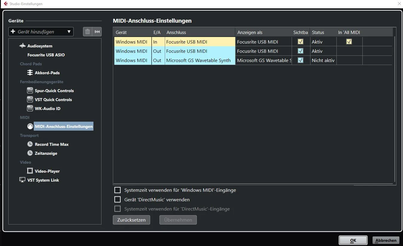

die Frage ist ja bestimmt schon 1000 Mal gestellt worden, doch ich finde die Lösung nicht.
Ich arbeite mir Cubase Pro11 und als Interface nutze ich das Scarlett 18i20.
Ich möchte gerne die Tastatur von meinem Keyboard (Yamaha PSR 2000)
in Cubase so nutzen, so das ich die Sounds in Halion höre.
Auch die MIDI-Aufnahme funktioniert nicht.
Wenn ich auf dem Keyboard eine Taste anschlage, sehe ich im Eingang von Cubase einen Ausschlag, (siehe Bild) höre aber nichts.
In der Instrumentenspur habe ich „All MIDI Inputs“ angewählt.
Ist jemand so nett und kann mir weiterhelfen.
Schau mal hier, auf deutsch habe ich es gerade nicht da.
When you select All MIDI Inputs on the Input Routing pop-up menu of a MIDI track in the Inspector, the MIDI track uses all MIDI inputs that you specified in the MIDI Port Setup.

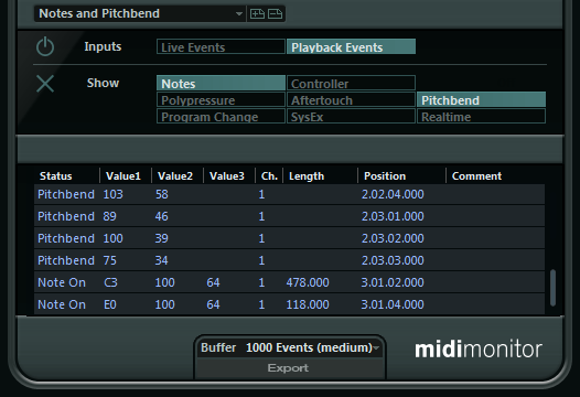

Sonst check auch mal was überhaupt reinkommt und gesendet wird, mit dem Cubase Midi Plugin Midi Monitor.
