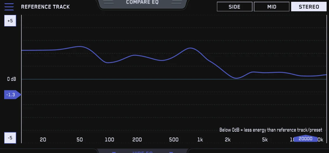

Dann höre ihn dir doch mal an.
Also ich habe rein gehört und hatte jetzt nicht das Gefühl das es zu sehr aus der Reihe tanzt.
Wenn ich es in Expose mit Big Machine vergleiche dann sieht das so aus:

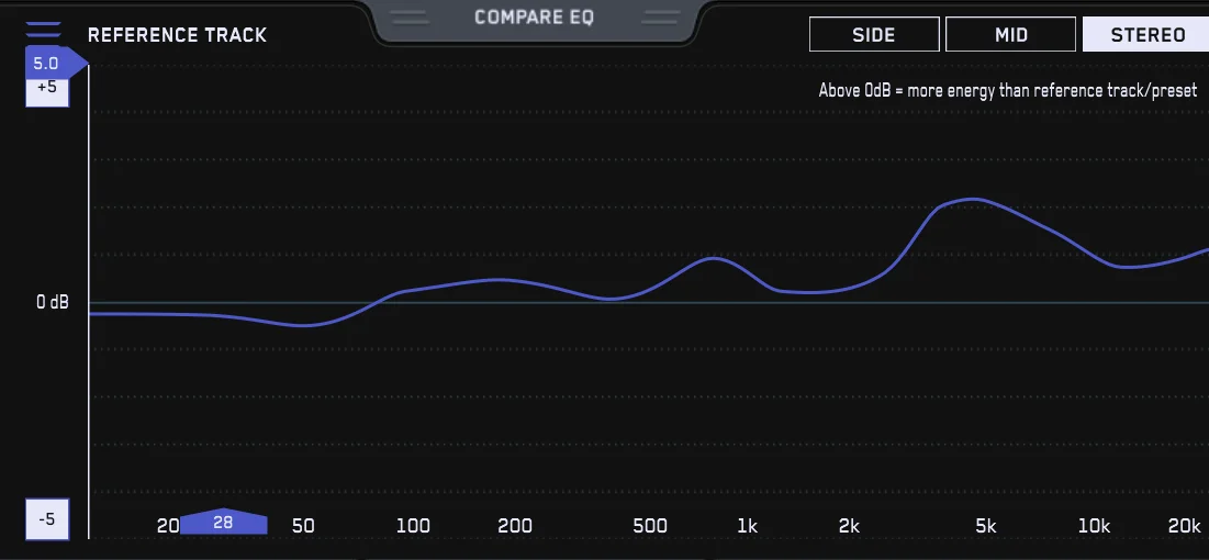

Vergleiche ich es mit Psycho, dann so:
Liegt alles in der 5dB Range die bei Expose wichtig ist.

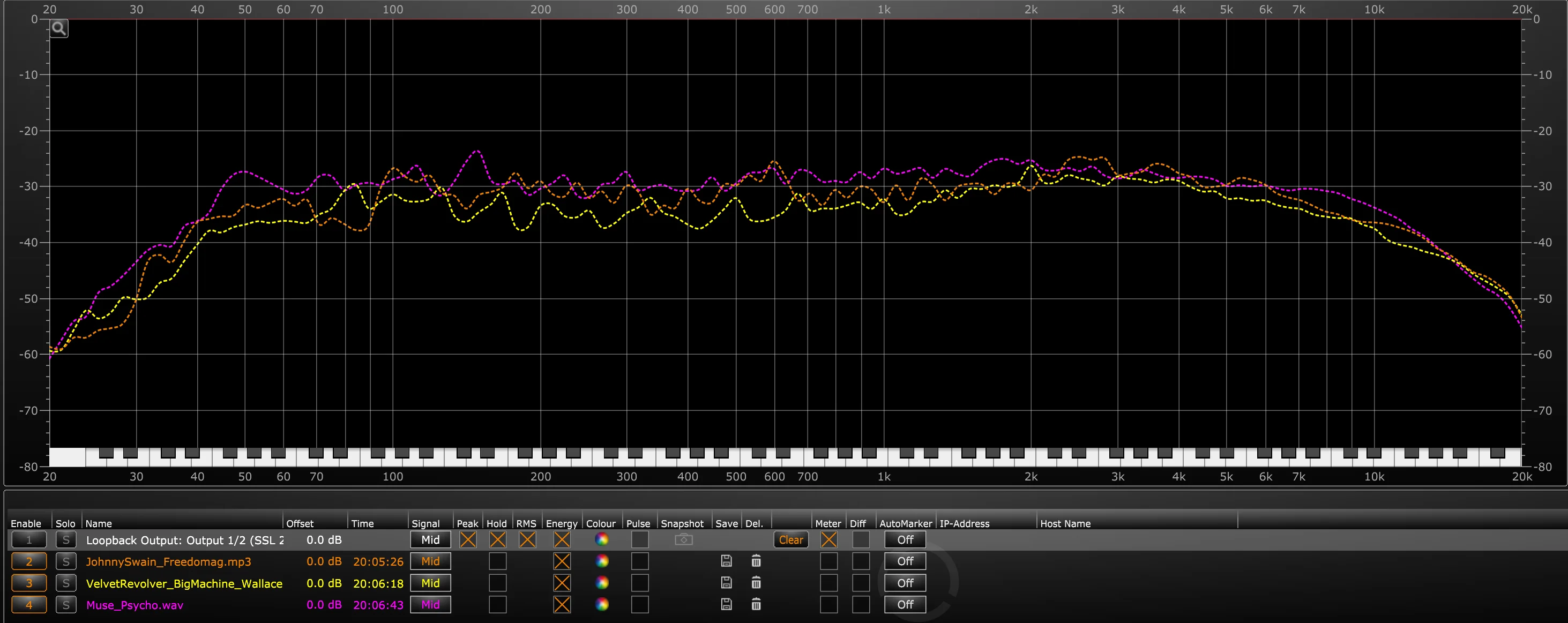

Und hier noch mit IQ Analyzer, dieselben Songs (Andy in Orange).
Sein Mix bewegt sich zwischen den beiden anderen.
Also nein, ich kann es nicht wirklich nachvollziehen weder akustisch noch messtechnisch.

@SilentWarrior Ich beginne gerade erst mich näher damit zu beschäftigen. Ich habe bisher weder Referenztracks noch Analyzer benutzt, damit muss ich mich wohl mal beschäftigen. Bisher habe ich mich nur auf meine Ohren verlassen. Bei deinem Mix sind die Gitarren viel leichter, also weiter zurückgenommen. Das ist es wohl, was ich als zu schwer empfunden habe. So klingt es allgemein für mich schon viel frischer.
