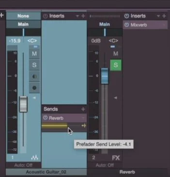

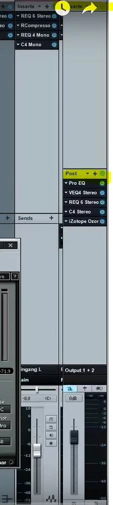

ich habe in einem Video zu Studio one gesehen das jemand auf den Ausgang Insert Effekte gelegt hat (Das kenne ich von Cubase) aber dann noch auf Post ebenfalls Plugins gelegt hat.
Kann mir das jemand erklären was genau das bedeuted?
2.Frage
Welche der sends Effekte sind Post und welche Pre Fader ?
Gelb oder blau ?

Ich würde sagen Gelb->Pre und Blau->Post.
Korrekt :)
Post=das Signal wird nach dem Fader abgegriffen und dadurch beeinflusst.
Pre=das Signal wird vor dem Fader abgegriffen und somit nicht durch diesen beeinflusst
Voreinstellung ist "Post".
Wird einem allerdings auch angezeigt:
