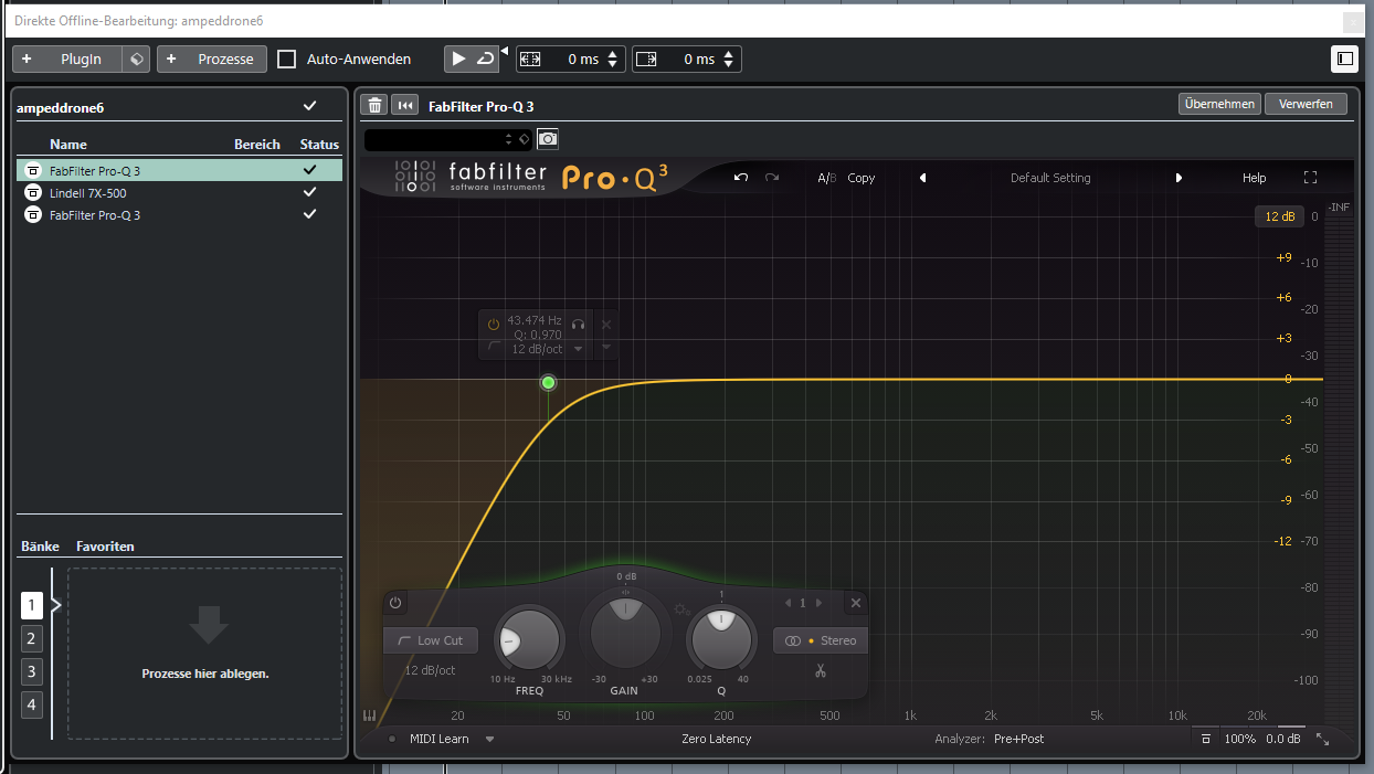

Ich würde dafür Direct Offline Processing nutzen. Geht seit Cubase 10 wirkllich geschmeidig.
Will sagen, bei einem halbwegs aktuellen Rechner geht das superschnell-
Die Plugins in den Inserts, welche man einrechnen möchte, kann man z.B. per Drag&Drop (Yeah!) einfach in das DOP-Fenster (F7) ziehen.

Ja, das hab ich auch kurz versucht. Allerdings habe ich auf einer Spur beispielsweise mehrere Instanzen des gleichen Equalizers. Und im DOP-Fenster hat der das dann irgendwie zusammengefasst und ich war nicht sicher, ob er dann die Reihenfolge meiner Kette einhält.
Bei mir nicht. Das Plugin wird zweimal angezeigt. Auch in der richtigen Reihenfolge.
Vielleicht kommt Cubase mit dem verwendeten Plugin nicht klar bzgl. ID oder so.
