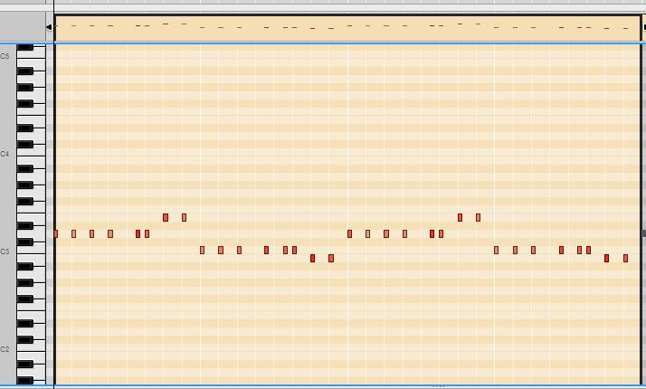

Das ist die Basslinie...Scheint mir grad recht hoch, na wer weiß...
Hier habe ich mit D-Dur begonnen, dann C-Dur. E-Dur und H-Moll mal kurz, weiss nicht ob die zählen (ich verwende sehr selten wirkliche "akkordige" Flächen). Das wäre die Strophe. Der Refrain besteht aus den gleichen Akkorden, nur anders aufgeteilt.
Ich dachte, ich wäre in D-Dur, aber wie ich gesehen habe, gibt es da kein C-Dur (nur Cis), die anderen Akkorde passen. Habe mal gesucht, wo meine 4 vorkommen, da wäre G-Dur zu nennen. Aber der Song zieht ganz klar nach D....
Ich bin verwirrt... Kann mir das einer erklären.

Nicht zwangsläufig. Nimm C-Dur zum Beispiel: Man könnte den Song als Auftakt mit der Quarte und der Quinte, also F und G zweitaktig beginnen. Wenn es im Laufe des Stücks keinen Tonartwechsel gibt, dann wird der Song wohl auf C-Dur enden, obwohl er mit F-Dur begonnen hat.
Man kann sich abgesehen vom obigen Beispiel beliebig andere Anfänge für C-Dur ausdenken.
Du hast keine Vorzeichen und
dann würde ich sagen, vielleicht D dorisch.
Also quasi die C-Dur Tonleiter nur mit D statt C als Basis.
Dazu ggf. mal in die Kirchentonleitern einlesen, falls unbekannt.
https://de.m.wikipedia.org/wiki/Mod..._der_Kirchentonleitern_aus_einer_Durtonleiter
Bin aber nicht der Harmonielehre-Pro und lasse mich gern belehren, falls das nicht stimmen sollte.
edit:
Quatsch, sorry.
Hab nur die Noten vom screenshot in Betracht gezogen, aber du schreibst du hast ja auch Akkorde die nicht in C-Dur sind, dann kann das nicht stimmen.
Ich meine, aus der Basslinie kann mal viel machen. Für mich steht der Song in Em. Die Akkorde passend zum Bass sind D / Em / C / H oder Hm, probier's mal aus.

Das kann (fast) alles mögliche sein.
Aus der Basslinie nicht zu erkennen
Könnte man auch in den unterschiedlichen Modi („Kirchentonleitern“) interpretieren, beispielsweise d-Dorisch: | dm7 em7 | Cmaj7 h° |
Du hast auch nur auf den screenshot geschaut und nicht den Text gelesen oder ? (wie ich anfangs auch) :D
Wie kann das d-Dorisch sein, wenn da D-Dur (also ein F#) vorkommt ?
Du meinst eher a-Dorisch. Dann wäre das e-Dur eine Alteration der fünften Akkordstufe, entnommen aus a-Moll. Natürlich könnte es sich bei der Betrachtung von nur den Bassnoten auch um d-Dorisch handeln. Aus den anderen Beiträgen des Threaderstellers kann allerdings vermutet werden, dass er da gerade eine Bassline für einen elektronischen Song zusammenbastelt, und da würde ein h vermindert ziemlich kacke klingen. Auch eine Alteration von h vermindert zu h-Moll würde bei dieser Bassline, die geradzu nach Paul Kalkbrenner schreit, ziemlich komisch klingen. Aber wer weiß, was bei den Kids heutzutage in ist ... :green:
Könnte aber auch A-Dur sein. C-Dur wäre dann aus A-Moll "entliehen" (https://www.bonedo.de/artikel/einzelansicht/harmonielehre-workshop-7.html) Probier einfach mal A-Dur als Schlussakkord.
Das ist ebenfalls eine Möglichkeit, an die ich auch zuerst gedacht hatte. Im Endeffekt ist es eigentlich egal, in welcher Tonart es aufgeschrieben wird.
