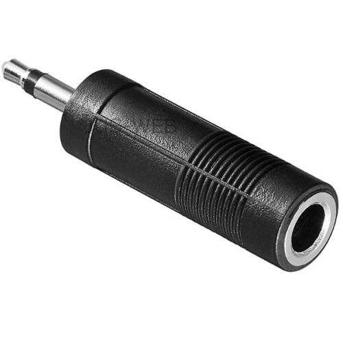

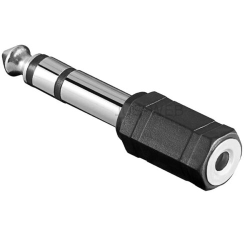

Ich habe einen Stereoausgang, den ich mit dem Monoeingang eines In Ear Senders verbinden will. Ich habe mir zwei Adapter gekauft, da es keinen gab, der das allein erledigt:
große Klinke Stecker Stereo -> kleine Klinke Buchse Mono; kleine Klinke Stecker Mono > große Klinke Buchse Mono
Funktioniert leider nicht :-( Kein Ton.
Beim Anschluß eines Stereokabels in die "große Klinke Mono" höre ich Mono.
Versteh ich nicht. HILFE!

Ich denke, dass spielt auch keine Rolle, weil ich das zu Hause bei mir testweise ähnlich verkabelt hatte und den gleichen Effekt hatte.
Also nochmal:
Wir haben leider zu wenig Aux-Kanäle am Mischer und wollen für unseren Sänger die Mische am Phones des Mixers abgreifen. Dieser hat an seinem In ear System nur einen Mono-Input. Daher Adapter in obiger Konfiguration. Stereo->Mono. Ok?

Wenn du deinen Adaptern da nicht traust (würd ich auch nicht), würde ich mir diesen Adapter selber löten. Da werden beide Singale (rechts und links) auf einen Pin zusammengeführt
:altweise: bei einer symmetrischen Verkabelung (Kopfhörerausgang = ( 2x unsymmetrisch + Masse ) ≠ symmetrisch ) führt (Signal +)+(Signal - ) = 0, also löscht sich aus.
