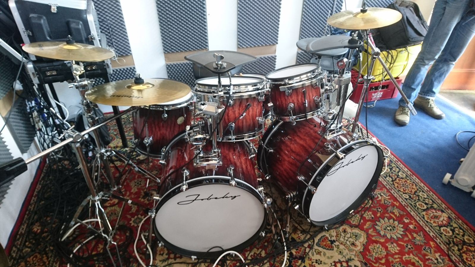

Wir haben das Problem durch Umstieg auf EDrums gelöst. In Kombination mit dem neuen X32 Mixer, IEM und Kemper ist der Proberaum und Live Sound jetzt wirklich perfekt und der Studio Sound lässt sich zu 95% abbilden.
Leider sind die allermeisten EDrums völlig falsch konzipiert. Die Pads von Roland sind klasse und die MIDI Umwandlung funktioniert auch sehr gut, wenn man externe Software wie Superior und co. verwendet. Die internen Sounds kann man aber komplett vergessen. Wir nutzen ein Drumkit von Jobeky sogar mit echt Aussehenden Cymbal Pads aus Metall. Dazu ein 2Box Modul, wo ich mittlerweile fast sämtliche Sounds von Superior, BFD und Steven Slate konvertiert habe, ohne grössere Klangverluste.
