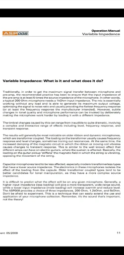

Bei dem ASP008 kann ich jetzt die benötigten Impedanzen auswählen (200,1200,5000 Ohm).
Für meine alten MD441 wären ja 200 Ohm ideal.
Nun sollte das MD441 nicht ins Pult und dann in den ASP008 gehen, sondern direkt ins ASP008, damit das Signal optimal verarbeitet werden kann oder geht das dann auch mit dem Signal was aus dem Direct Out des Pultes (A&H GL4000) kommt?

Wieso meinst Du, das 200 Ohm Eingansimpedanz optimal wären? Eingangsimpedanz sollte Pi x Daumen ungefähr Faktor 5 höher ist als die Ausgangsimpedanz... Höhere Impedanzen "stressen" das Mikro weniger und es verfärbt und verzerrt weniger. Es wird dabei nur etwas leiser. Niedrige Ausgangsimpedanzen helfen das Audiosignal auch über lange Kabelwege störungsfrei zu übertragen (weil dadurch höhere Ströme fließen)
Beim Andient fährst Du also mit 1200 Ohm optimal. Für das MD 441 brauchst Du aber ordentlich Gain. Alte (eher günstige) Mischpulte tuen sich da schwer (50 dB plus sollten es schon sein). Ich meine der Audient kann 60 dB, ist aber da eigentlich auch nicht ganz die richtige Wahl.... Einfach mal ausprobieren.
Dachte daran das der Eingang für 200 Ohm Mikros u.a. designt wurde.
Bin erst dadurch zum Nachdenken über ne Klangveränderung durch Impedanzen gekommen :)
Hab bis jetzt immer die MD441 direkt ins Pult (wie du schon meintest mit ordentlich Gain), dann übern direct Out ins Interface und es klingt super. (Mic-Pre des GL4000 hat 2k Ohm)
