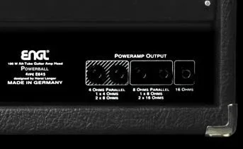

Röhren AMP Speaker Out 2 x 16 Ohm
Das auch wieder.
Ist das ein Stereoamp oder ne BiAmping-Kiste oder was ist das?
Oder hast Du einfach nur Müll aus der Bedienungsanleitung abgeschrieben?
Edit:
Dachte ichs mir doch gleich.......... :D

Ok, also netterweise hat ja jemand gleich das Bild der Ausgänge am ENGL begefügt.
Die Marshall Box funktioniert in MONO (4 oder 16 Ohm) 300 Watt Betrieb oder in 2x150 Watt (8 Ohm) Stereo.
Somit bin ich der Meinung, darf man, bei korrekten Ausgängen am Verstärker (nämlich 2 x 8 Ohm ;) ) das auch so verkabeln.
