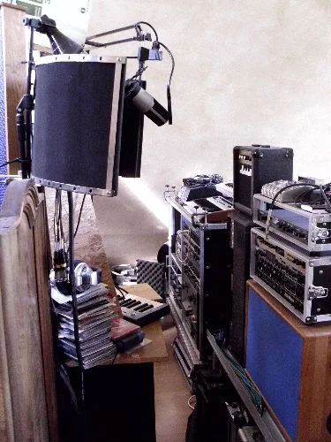

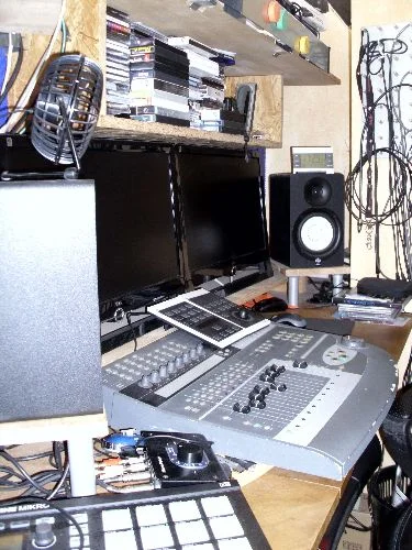

Hallo WoD
Ich hab deinen Beitrag erst jetzt gelesen, deshalb die späte Meldung. Wollte dir mal etwas Mut machen und dir davon abraten, zuviel Geld für akustische Optimierungen auszugeben. Ich habe nur eine Studioecke unter einer Dachschräge (Siehe angehängtes Bild).Es gibt bei uns bislang keine andere Möglichkeit - 6 Personen im Haus. Es hat mich anfangs sehr gestört, weil ich dachte so zu keinem gutem Endergebnis zu kommen. Ich muss aber sagen, man hört sich rein im Laufe der Zeit. Hab dafür aber in ein grosses RME Interface investiert.Ein Freund, mit dem ich manchmal aufnehme, meinte, das wäre ein Quantensprung gewesen. Ich höre meine Abmischungen immer noch mal über die Stereoanlage (4 Wege), über die LS im Bad (2 Wege unterder Decke) und in der Küche (1Weg), sowie im Auto gegen. Es offenbaren sich manchmal schon Sachen die ich nicht so wahrgenommen habe, aber es wird immer besser, je länger ich so arbeite. Ich hab von Musikern in Fachmagazinen gelesen, die über Kugelboxen oder grundsätzlich im Auto abhören (Dann natürlich erst wenns fertig ist). Ist alles nicht optimal, scheint aber zu gehen. Dicke Vorhänge helfen schon viel oder Regale mit viel Krimskrams im Rücken. Wenn es wirklich störende Reflexionen gibt, helfen schon Steinwollerollen in 2 Ecken (mit Plasikfolie und Stoff verkleidet), bei Bässen je dicker desto besser. Natürlich ist eine komplette Raumoptimierung mit Einmessen und allem eine bessere Ausgangsbasis, wollte nur sagen, Ohren sind lernfähig und auch bei der besten Raumoptimierung das wichtigste Messinstrument.
LG
micgom
