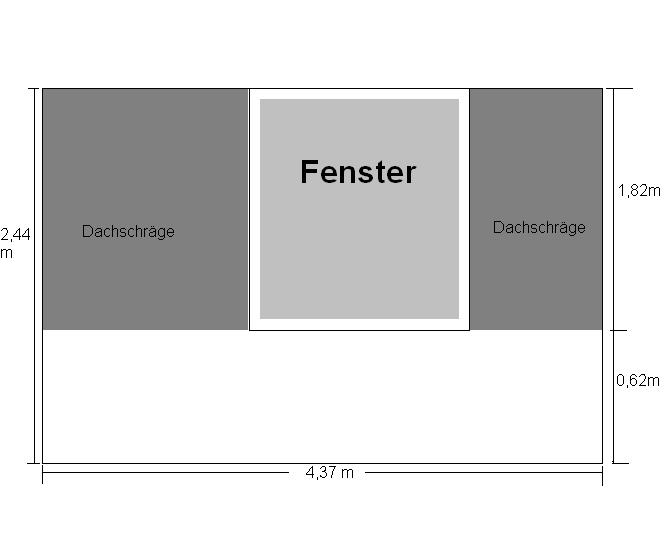

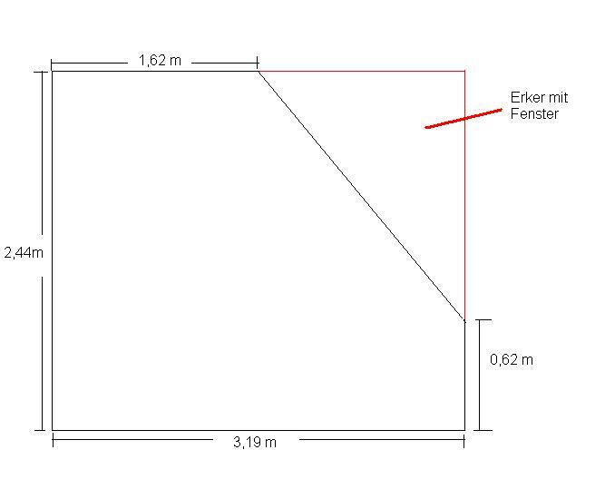

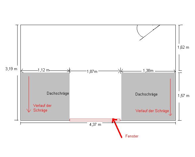

    Hallo
    Ich habe in meiner neuen Wohnung nur einen möglichen Raum für ein Homestudio. Dieser ist leider alles andere als akustisch optimal. Ich denke, dass man mit Absorbern etc. sowie einer optimierten Aufstellung des Regieplatzes trotzdem einiges verbessern kann.
    Info vorweg:
    Ich produziere und mische vorwiegend elektronische Musik. Ich habe zwei Alesis M1 Active Monitorboxen.
    Das größte Problem ist glaube ich eine Dachschräge, in deren Mitte sich eine Art "Erker"/Nische nebst Fenster befindet. Ich habe eine ungefähre Skizze mit genauen Maßangaben erstellt.
    Blick von oben:
    [​IMG]
    Blick auf die Seite mit der Dachschräge:
    [​IMG]
    Blick auf die seitliche Wand:
    [​IMG]

    1) Wie rum soll der Regietisch stehen. Blickrichtung auf die Dachschräge oder lieber Blickrichtung auf die "normale Wand" (gegenüber der Dachschräge)

    Ich als Laie sehe den Raum problematisch, da die Dachschräge auf der langen Seite ist. Besser wäre die kurze Seite. Zudem ist der Erker nicht genau in der Mitte, was sicherlich Symmetrieprobleme bringt.
    Bei solchen Unwägbarkeiten ist eine Messung eigentlich unausweichlich. Sonst ja auch. ;-) Das Prinzip sagt, Boxen in kleinen Räumen an die Wand wegen des SBIR Effekts und am besten an die ohne Schräge. Direkt unter der Dachschräge ist ja bei dir gar nicht möglich, wegen des Erkers.
    Für eine Recordingecke im Erker selbst, finde ich den Erker klein, da du ja noch reichlich mit Absorbern arbeiten müsstest. Allerdings ist es z.B. bei mir im Dach so, dass ich lediglich eine Folie und darüber Mineralwolle habe, was z.B. schon eine sehr "trockene" Akustik macht. Ist das Dach mit schallhartem Material ausgebaut, sieht es natürlich schon wieder anders aus.
    Ergo: Wir brauchen mehr Details. :)

    Meine Erfahrung (als Tontechniker) sagt: erstmal: Glückwunsch, man kann in einem Studio gar nicht genug schräge Wände haben. Schrägen "ermüden" Reflexionen, oder anders gesagt: nichts wirft den Schall so gern sinnlos hin und her wie Parallelwände. Würde die Abhörboxen gegen die Schräge richten. Nicht zu dicht an die Wand, auf keinen Fall mit der Wand fest verbinden. Die Fenster mit einem schweren Vorhang zuziehen. Jalousien,Rollos bringen nichts.

    Für Diffusion könntest du auch mit Stellwänden arbeiten. Eine Idee wäre z.B. eine fahrbare Stellwand zu bauen, die dann das Fenster abdeckt. Brauchst du sie nicht, drehst zu sie einfach zur Seite des Erkers weg.
