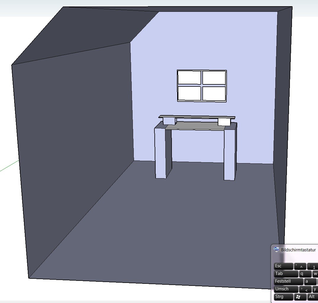

Ich denke ne Skizze wäre hilfreicher !
Eigentlich hast du keine direkte Frage gestellt :D
Ich würd sagen:
1. Was ist euer Ziel (Akustik verbessern für Musik , störender Hall........?)
oder was stört euch jetzt
2. mach ne Skizze mit genaue Maßangaben inkl. Möbel
3. Messung machen (mit REW) und mdat. Datei hochladen
gruß
Bert

also tut euch nicht ab, das ganze soll nur eine lari-fari-verbesserung werden, dazu wollte ich eben wissen ob es irgendwelche einwände gegen dieses über daumen gepeilte abhängen der absorber und ankleben der decke gibt, sowie einfaches anbringen von diffusoren an der rückwand...
grüße

Ich würd sagen:
Setze deinen Ansatz um, sollten dannach probleme sein kannst du ja gezielter Fragen.
Aber dabei sollte sein :
Fotos des Raumes!
genaue Maßeskizze (Raum, Möbel)
REW messung :D
(Von einer Regie wird man da nicht sprechen können.)
gruß
Bert
hmm, ja gut, dann mach ich nächstes mal fotos und mess nochmal nach
