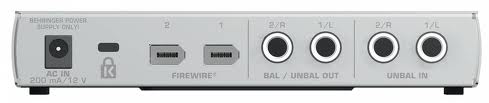

ich habe dir zwei bilder geschickt
das audio interface ist von hinten zu sehen hatt vier buchsen die anderen is klar weiss ich firewire mit computer verbinden program runterladen un los gehts. das habe ich auch gemacht
nur das mit diese vier buchsen bereitet mir bischen probleme ich weiss es nicht ob ich alle vier buchsen anschliessen muss und wo in den mixer das ist es clemens...
Darum hatte ich nicht gebeten.
Du wirst von mir auch keine "Steck das kleine grüne in das rote links oben" - Anleitung kriegen.
Genaue Bezeichnungen! Ablesen - aufschreiben - nachdenken.
(1. Die Cinch-Buchen auf dem Mixer, wo Tape-Irgendwas steht und 2. die Buchsen am Interface)
Wenn Du dann nicht von selbst drauf kommst, helfe ich Dir sogar.

ich weiss das die bez . in und out also rein und raus ist das steht auch da
unbal out unbal in
das heisst von mixer line in zu der interface unbal out ist das richtig soo
Na siehst Du, es geht doch :D
Ich empfehle Dir prinzipiell, Verbindungen in der Richtung zu benennen, in der auch die Musik laufen soll, also vom Ausgang zum Eingang.
Deshalb sage ich:
Interface Unbal Out zum Mischpult. Allerdings würde ich den CD/Tape Input verwenden, weil Du da einstellen kannst ob der in den MainMix oder nur in den Control-Room Ausgang gehen soll.
Wenn Du eine Aufnahme zu bestehender Musik am Rechner machst, schickst Du den Rechner-Sound nur zum Control Room. Sonst würdest Du ihn ein zweites mal mit aufnehmen.
Wichtig sind dabei die zwei Buttons "CD/Tape to CTRL" und "CD/Tape to Mix".
Jetzt weisst Du eigentlich auch schon, von welchen Buchsen Du zum Verstärker gehen musst, oder? (Ctrl Room Out)
Und weil du das Rechner-Playback vom Main Mix "fernhalten" kannst, kannst Du vom Main Out zum Interface Eingang gehen.
Alles klar?
Clemens
so mein freund
das habe ich verstanden bis jetzt
1. von mixer CTRL ROOM OUT zu denn verstarker eingang IN
2. dan von mixer CD TAPE IN zu der audio interface UNBAL OUT
