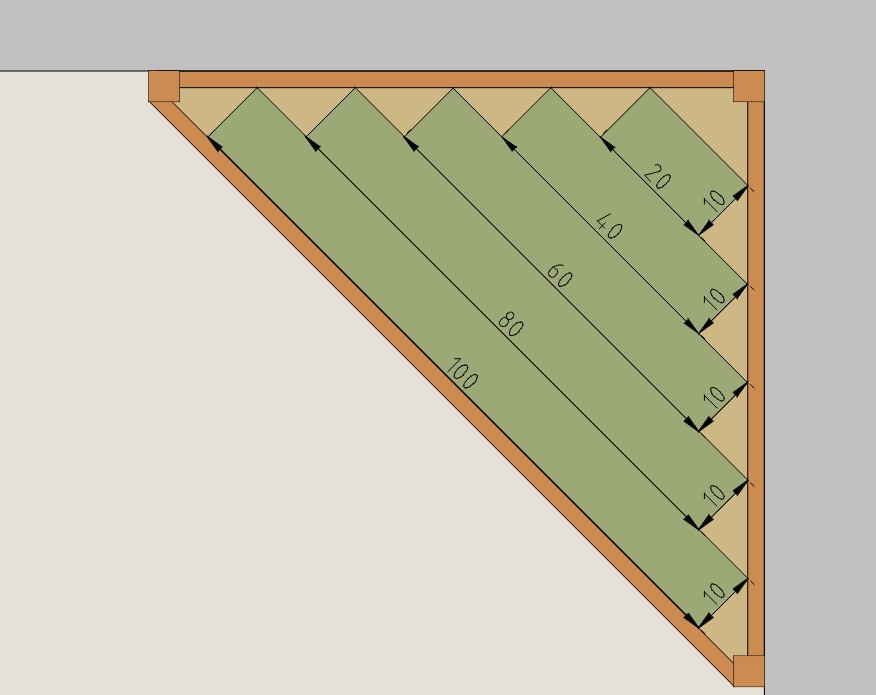

Holzrahmengestell für Basstrap Eckenabsorber alleine bauen?

Wegen des Schneidens, schau mal hier:
Wenn du 3 Stück der richtigen Länge nimmst, fallen die Reste automatisch passend an um die Lücken zu füllen.

also ich wüsste nicht wie ich die so schneiden soll wie in den kurzen video, das würde bei mir nur total krum und schief werden, ich kann noch nichtmal brötchen grade schneiden ;) ich bin dann schon froh wenn ich meine rechtecke hinbekomme.

aber denke ich habs gesehen, weiß trotzdem nicht wie ich das so schneiden soll. das ist ja eine schräge kante der länge nach?

hm steck grad etwas in der klemme, hab jetzt die ersten platten geschnitten und wollte jetzt den ersten packen zusammenschnüren, ist so geschnitten wie auf den bild:
ich dachte das dürfe kein problem sein und ich machs mit klebeband oder schnur.
aber irgendwie weiß ich nicht so recht wie ich das zusammenschnüren / kleben soll das nicht alles verrutscht. :smil42:
aber irgendwie weiß ich nicht so recht wie ich das machen soll das nicht alles verrutscht. :smil42:
Schnüre auf den Boden legen, die Platten dann nach und nach drauf und dann zusammenschnüren wie ein Rollbraten (nur nicht so fest zu ziehen dass die Platten gestaucht werden), geht das nicht ? Oder mit Gaffa-Tape zusammen kleben ?
