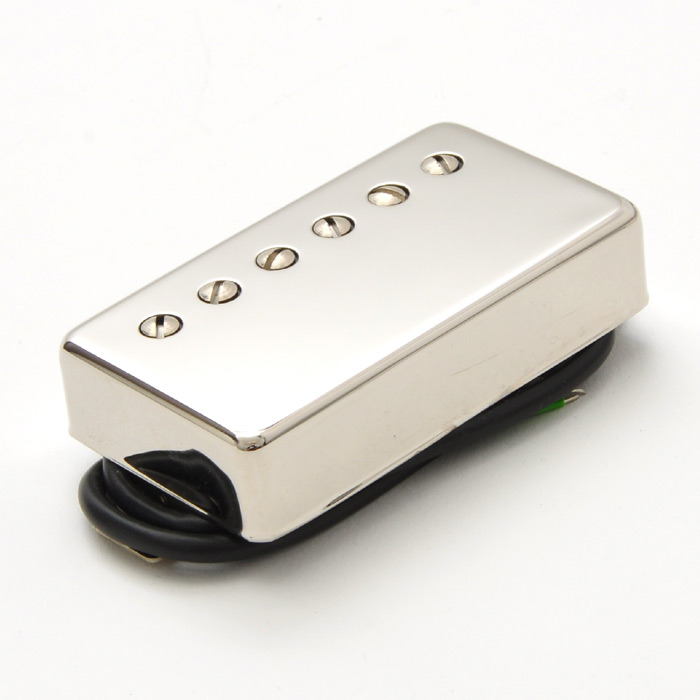

Ich hab hier noch einen Rockinger Bellbucker mit Neusilberkappe, den ich nicht mehr brauche. Der klingt sehr ausgeglichen und kommt wirklich gut in die AC/DC Richtung, weil er etwas mehr Schmackes hat als ein traditioneller PAF, aber trotzdem schön offen klingt. Insgesamt ein sehr ausgegelichener Sound mit mittlerem Output zwischen PAFs und HighGain-PUs. Falls Interesse besteht, schreib mich an.
Reaktionen: Graham
Wenn Graham den nicht nimmt, hätte ich womöglich Interesse.

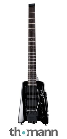

Sieht aber nicht aus, als wäre sie vong ergonomisch besser.
Doch, bedeutend. A) ist der Punkt, an dem die Saiten über den Steg laufen, deutlich weiter von den Gurtpins entfernt (das macht wirklich einen Riesenunterschied aus), b) ist auch oberhalb der Saiten zumindest etwas mehr Material (reicht zwar nicht als Armauflage, aber manchmal hat man da auch Handballen bzw. -gelenk), c) hat die für's spielen im Sitzen einen ausklappbaren Hebel unten dran, das funktioniert auch sehr gut damit.
Nachteil ist, dass man sackteure Double Ballend Saiten braucht, für das "große" Original (mit TransTrem, EMGs und empfindlichem Aufpreis, nicht mehr neu erhältlich) gab's allerdings so einen Adapter, mit dem man auch normale Saiten nutzen konnte.
Als Reisegitarre wirklich superb, weil tatsächlich durch die fehlende Kopfplatte extrem kompakt (sollte nicht länger sein als die Shorty), was natürlich auch von Vorteil ist, wenn die mal umkippt - was sie aber aufgrund des doppelten Gurtpins auch eher nicht tut.
