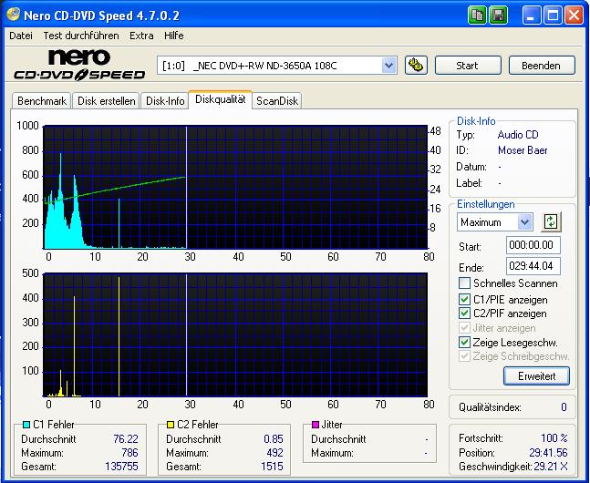

Bevor ich die Audiodatei mit den Artefakten hochlade (ich muss sie noch vom [g=420]CD[/g]-Player aufnehmen) hier eine Analyse mit Neros [g=420]CD[/g]-DVD Speed, über die Qualität der gebrannten [g=420]CD[/g]:
Übrigens lief diese [g=420]CD[/g] in meinem Player wieder mit den Artefakten. ABER: Auf einer kleinen Billig-Kompaktanlage, die eiegentlich nicht sehr tollerant gegenüber gebrannten CDs ist, lief sie einwandfrei (oder ich habe die Artefakte bei den Sch*** Boxen nicht gehört ;-) )
