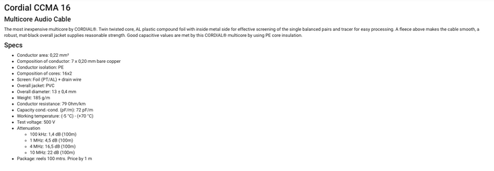

Hey also ich habe gestern nochmals nachgeschaut: Mein Multicore ist ein Cordial CCMA20. Auf die schnelle finde ich zu diesem Kabel keine Informationen.... Kann da wer helfen? Wie gesagt: Es ist 25 Meter lang und mir würden 14m reichen. Ich vermute, durch die kürzere Länge wird das Signal schonmal besser - aber wäre das Sommer Quantum auch ansonsten besser - oder eher nicht? Danke für die Hilfe!
