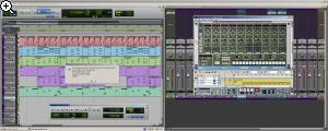

Kannst du mal nen screenshot deiner Playback engine posten?

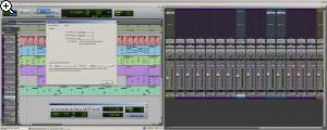

Hab die Screenshots gemacht. Das erste Bild zeigt den Error und das zweite die Playback Engine.

Und/oder versuch mal in den Einstellungen auf 3 RTAS Processoren runterzuschalten.

Grafikakrte könnte sein, hab eine Geforce drinne, sind ja bekannt dafür Ärger zu machen, werde sie morgen mal deaktivieren und schauen ob sich was öndert. Hatte jetzt kurz 10 Minuten Zeit und habe auf 3 Prozesoren runtergeschraubt, und es trat kein Error mehr auf:) Hatte aber nur kurz Zeit und habe einfach das Projekt bisschen laufengelassen und ein paar Spuren aufgenommen. Werde es morgen nochmals ausführlich testen, aber schaut zumindest bis jetzt sehr gut auus:):)
