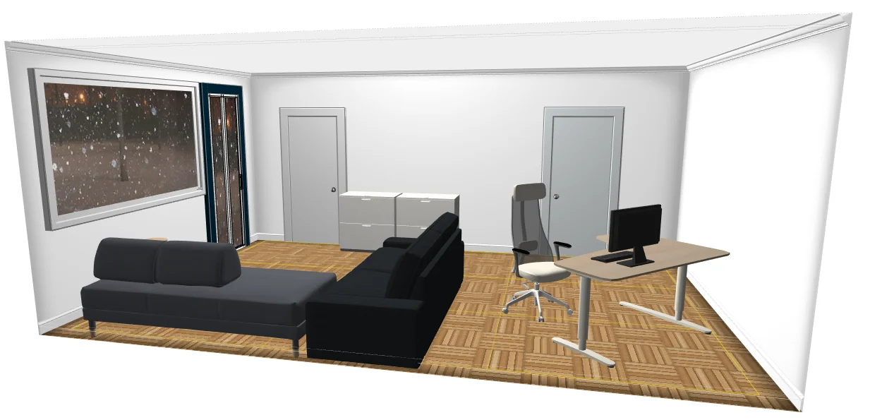

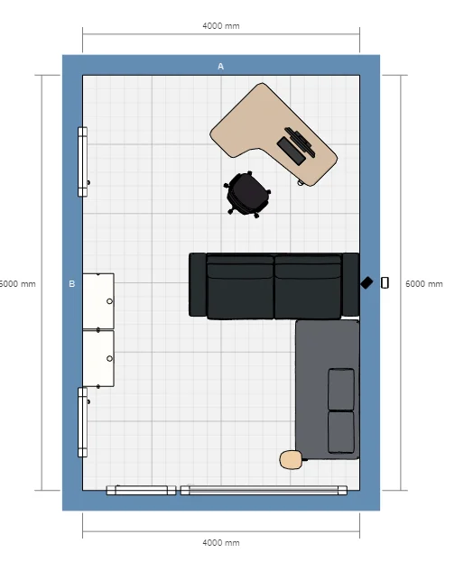

Hi zusammen,
ich plane endlich ein wenig in meinen Raum zu investieren (siehe Fotos). Mein derzeitiger Abhörplatz ist der abgebildete Arbeitsplatz. Aufnahmen mache ich links, ungefähr am Schreibtisch.
Eigentlich wollte ich das Ganze zeitlich schieben, weil ein Umzug ansteht. Dieser zieht sich jedoch länger als gedacht. Es soll also nichts fest verbaut werden, damit ich alles mit in die nächste Wohnung nehmen kann.
Budget fürs erste 300-400 Euro. Selber bauen ist eine Option.
Das Material sollte zwingend umwelt- und gesundheitsverträglich sein. An der Stelle möchte ich keine Kompromisse machen.
Wie würdet ihr vorgehen? Ich denke mal mit Bassfallen beginnen? Aber welche Form sollten die haben, welche Ecken zuerst ausstatten? Bestimmter Anbieter empfehlenswert? Oder ganz andere Vorgehensweise?
Für mich ist das noch ziemliches Neuland, freue mich über eure Tipps.
Grüße

Hui, die Dinger kosten bei Hofa aber ne ganz schön ne Stange. Wie würdest du denn bei meiner Raumaufteilung die Bassfallen aufstellen und wie viele?
Moin
Bassfallen stehen meistens in den Raumecken und sollten vom Boden bis zur Decke reichen
Im Internet findest du auch noch viele weitere Angebote für Bassfallen die günstiger sind als die von Hofa. Für den tiefen frequenzbereich sollten Sie aber ein dicke von ca. 40 cm haben
Ohne jemals dein Zimmer gehört oder gemessen zu haben würde ich mir (gehen wir mal von den HOFA Bassfallen aus) 2 übereinander in die Ecken vor dem Schreibtisch stellen und 2 übereinander in die rechte Ecke. Ob das aber schon eine hörbare Veränderung bewirk kann ich nicht sagen.
Man kann aber auch schon viel erreichen wenn man seine abhörpositionen ändert es kommt halt immer auf das akustische problem an
